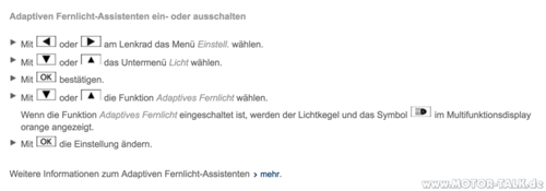

Ich war gestern abend zum ersten Mal bei Dunkelheit unterwegs und leider scheint der Adaptive Fernlichtassistent nicht zu funktionieren. :mad:
Das ILS (Intelligent Light System) ist eingeschaltet da bin ich sicher. Aber wenn ich Fernlicht anhabe und mir Autos entgegenkommen wird nicht automatisch abgeblendet. Viele Fahrzeuge haben mich gestern durch Lichthupe darauf aufmerksam gemacht (und ich sehe es auch durch das Anbleiben der blauen Kontrollleuchte). ILS ist korrekt auf Rechtsverkehr eingestellt.
Zuhause dann habe ich in der Bedienungsanleitung
http://www4.mercedes-benz.com/.../manual_base.shtml
geschaut ob der Assistent vielleicht extra eingeschaltet werden muss. Dann musste ich feststellen dass der Menüpunkt wie beschrieben (siehe angehängtes Bild) gar nicht existiert ... Wie ist das bei euch?

danke für die Beschreibung, so erwarte ich es und es hat bei einer Probefahrt in einem Vor-MOPF R231 auch genau so funktioniert. Kannst du bei dir den Assistenten an/ausschalten wie in der Anleitung beschrieben? Wie ich schrieb gibt es den Menüpunkt bei mir gar nicht...

Ja, wie in der Anleitung beschrieben (siehe Bild meines ersten Posts von heute morgen). Nur wie gesagt, wenn ich unter Einstellungen->Licht die Unterpunkte durchgehe gibt es den Fernlichtassistenen nicht! Wie kann das sein? Sollte der bei mir nicht verbaut sein?!? Ist doch Serie ...

Mit dem Lichtschalter ist klar aber es soll auch den Menüpubkt unter Einstellungen->Licht geben (siehe Bild das ich heute morgen angehängt habe). Kannst du mal schauen ob der bei dir da ist? Wenn du schon dabei bist, kannst du mir alle Unterpunkte nennen die du unter Einstel.->Licht hast? Danke.

Danke. Bei mir gibt es
Tagfahrlicht (ein/aus) | Intell. Light System (ein/aus) | Ambient Helligkeit (1-5) | Ambient Farbe (rot/weiss/blau) | Ablendlicht (Recht/Linksverkehr) | Umfeldbeleuchtung (ein/aus) | Nachleuchten Innen (ein/aus)
Kein Fernlichtassistent. :(
... zwischen Intel.. Light System und Ambientebeleuchtung ist bei mir das adaptive Fernlicht.
XF Coupe
Themenstarteram 22. August 2016 um 21:16
War heute bei der Werkstatt und die haben mir sofort ein Software Update aufgespielt. Sehr aufschlussreich dass es nach 6 Wochen schon eines gibt! :p Habe dann gerade eine abendliche Testfahrt beendet und der Assistent funktioniert nun perfekt so wie es sein soll. Was aber nach wie vor fehlt ist unter Einstellungen->Licht eine Option zum Ausschalten des Assistenten. Sehr merkwürdig das Ganze ... aber zumindest bin ich einen Schritt weiter.
