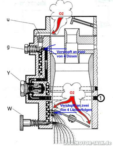

Es gab schon Leute, die sind an verstopften Leerlaufdüsen verzweifelt, weil die Leerlauf-Kanäle dreckig waren.
Grüsse.
Kann da dem Rudi und Vari nur beipflichten.
Je nachdem, wann der Motor "hoppelt" (und es einem so vorkommt, als laufen nicht alle Zylinder mit), solltest du die im Foto angegebenen Stellen nochmal genauer ansehen und peinlichst genau säubern (durchblasen oder mit kleinem Draht....), zumindest waren dort bei mir die Probleme zuhause.
Gruß Walter
