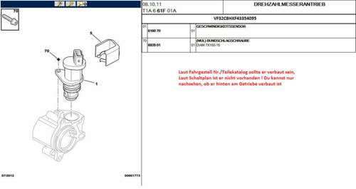

Ich und mein Kollege können beim besten willen auch unter der halteplatte nichts erkennen.
Kannst du weitere Anhaltspunkte nennen?
Ich habe mir auch das Video bei YouTube angesehen "speed sensor change step by step, speed needle Problem ".
Bei mir sieht es da unten aber anders aus... Keine Spur vom Geschwindigkeitssensor
Vielleicht gibt es halt verschiede Varianten vom Geschwindigkeitssensor?

Bei mir sitzt auch nur ein blindstopfen an der Stelle wo normal der geschwindigkeits Sensor sitzt.
Hast du mittlerweile Erfolg gehabt?
Würde mich freuen wenn mir jemand helfen könnte
Hallo, ich habe das gleiche Problem. Vllt müssen wir einfach den Blindstopfen entfernen und den fehlenden Geschwindigkeitssensor einfach einbauen! 🙂 Danach müsste die Motorleuchte aufhören zu leuchten. 😁
Ist da jetzt jemand durchgestiegen und konnte den Fehler auf irgendeiner Art Weise beseitigen oder gar den vermissten Sensor irgendwo gefunden?
Danke im voraus!

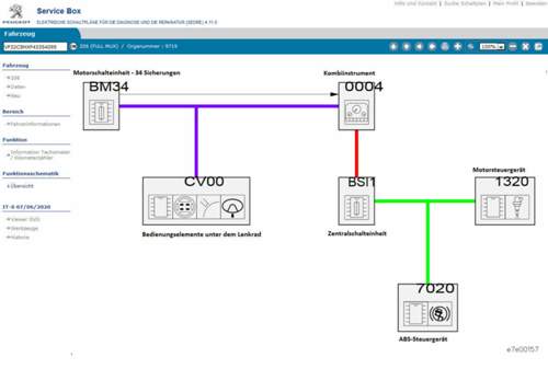

Oder hat der Karren überhaupt gar keinen Geschwindigkeitssensor weil es vllt bei diesen seltenen Exemplar mit dem 1.4Hdi Motor das ganze über den Impulsgeber Kurbelwellen iwie die Motorleuchte und der Fehlercode P0500 zusammenspielt??

@Aftermath1 schreibt doch bitte mal die letzten 8 der Fahrgestellnummer mit rein und die aktuellen P-Code.
Fahrgestellnummer : 43354095

P0382
P0500
Grüsse an die Füsse 😁 ;P
P0382: Glühkerzen, System B : Ausfall
Mögliche Ursache:
- Elektrischer Kabelstrang
- Vorglüh-Relais
- Glühkerzen
- Motorsteuergerät
P0500: Fahrzeuggeschwindigkeitssensor : Elektrische Panne und/oder Fehlfunktion
Mögliche Ursache:
- Fahrzeuggeschwindigkeitssensor
- Motorsteuergerät
