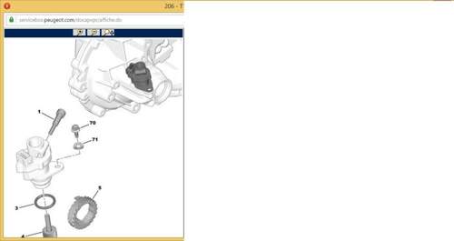

Ich habe heute mal den Nockenwellensensor vom Schmutz befreit und nach dem Geschwindigkeitssensor gesucht aber nirgends ausfindig gemacht, wo befindet sich das gute Stück genau? Hab keine Bühne zu Verfügung.
Der Motor läuft im kalten Zustand einwandfrei, sobald der etwas wärmer wird fängt das ruckeln an und je nachdem wie man vom Gas geht, geht der Motor aus.
ok
Guck mal hier das müsste er sein also der ohne Kennung
Sensor

Jetzt wirds Lustig.... An der Stelle ist bei mir garnichts.
Kann es sein das es beim 1.4 hdi wo anders sitzt?
Mach mal ein. Bild vom Sensor wenn der da ist .
@Hasolek schrieb am 7. Juni 2015 um 14:10:54 Uhr:
Da ist kein sensor, von der Beifahrerseite kann man drauf blicken aber es sitzt da kein sensor.
Habe hier im Forum noch irgendein Beitrag von jemandem gelesen saß bei ihm auch ein blindstopfen ist an der Stelle.
Ich versuche mal ein Bild davon zu machen draußen :-)
Bitte sehr :-)
Von oben sitzt der . Das ist doch die seitliche
@Hasolek schrieb am 7. Juni 2015 um 15:49:25 Uhr:
Wo genau von oben? Wie komm ich dort dran? Geht es wenn ich das Batteriefach abbaue?
Unter Batterie in der Nähe des differentials
@Hasolek schrieb am 7. Juni 2015 um 16:34:56 Uhr:
Alles klar,ich schaue gleich mal nach. Danke
