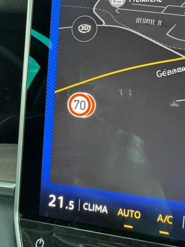

die Anzeige mehrerer Verkehrszeichen im Display ist total Sinnfrei um es mal nett auszudrücken... Hat das noch jemand und kann man das irgendwie einstellen?
Was nützen mit gestapelte Zeichen die ich da gar nicht sehe...
Im Tacho werden sie normal angezeigt ....
Ich kenne das bisher nur aus dem Kodiaq, den ich davor hatte.
Da konnte man drauf tippen und beide wurden dann sichtbar nebeneinander dargestellt.

Zitat:@Daniel1808 schrieb am 28. Mai 2025 um 06:21:47 Uhr:
Hallo zusammen,die Anzeige mehrerer Verkehrszeichen im Display ist total Sinnfrei um es mal nett auszudrücken... Hat das noch jemand und kann man das irgendwie einstellen?Was nützen mit gestapelte Zeichen die ich da gar nicht sehe...Im Tacho werden sie normal angezeigt ....Gruß
Einfach drauftippen, dann sieht man beide

@Morphy schrieb am 28. Mai 2025 um 06:48:45 Uhr:
Vielen Dank für den Hinweis. Es funktioniert. Aber jedes Mal wechselt es neu in den Stapelmodus. Ich habe echt keine Lust jedes Mal darauf rumzudrücken. Wer entwickelt den bloß so eine sch.... Den gehört doch allen mal so richtig der Kopf gewaschen... Und das jeden Tag solche Autos neu vom Band laufen mit den ewigen Fehlern aus allen anderen neuen Modellen ist wirklich ein absolutes Armutszeugnis für den Hersteller! Das keine Lösung gefunden wird, seit nun Jahren (Passat B9 und Tiguan neu gibt es ja jetzt auch nicht seit gestern...).
