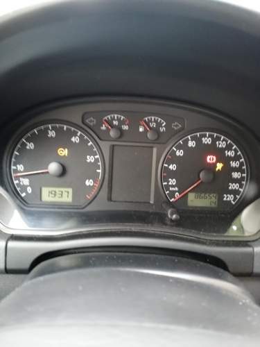

Ich habe ein WV polo n9 Benziner, Baujahr 2002.
Seit ich den Ersatzschlüssel benutzt habe, hat er Schwierigkeiten nach 2/3 x starten, starte er nicht mehr.
Lass man es mehrere Stunden stehen dann geht es wieder.
Auch mit dem Hauptschlüssel ist es so.
Das Zeichen kommt dann, siehe Foto.
War schon in 2 Werkstätten, könnten es nich lesen, man braucht ein spezielles Programm ...
Weiß jemand was es sein könnte?

Das eine bedeutet Servolenkung, das andere Airbag und das rote bedeutet Handbremse angezogen/zu wenig Bremsflüssigkeit.
Nichts davon hat aber mit Startschwierigkeiten zu tun.
Lass es dort auslesen, wo man ein VCDS bzw. VAS-Tester (VW Diagnosesystem) hat.

Der Schlüssel hat einen Transponder für die Wegfahrsperre integriert.
Dieser muss an die WFS des Fahrzeuges angelernt werden was ja schon bei der Werksauslieferung gemacht wurde(insofern es der Originale Schlüssel noch ist).
Wenn die WFS das Problem verursacht dann müsste der Motor kurz für ca. 1s anspringen und sofort wieder ausgehen.
Das WFS Symbol im KI muss nach dem einschalten der Zündung aufleuchten und nach ein paar Sekunden ausgehen dann ist diese i.O.
Bleibt das Symbol an gibt es ein Problem mit der WFS.
Codierung des Schlüssel hat mit dem Starten des Motor nichs zu tun!
