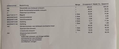

So hier habt ihr einmal die Liste von den Reparaturen die vorgenommen wurden. Die Wasserpumpe wurde auf meinen Wunsch mit repariert weil diese wohl defekt war.
Die Teile die verbaut wurden hatte der Händler selber online bestellt und der Werkstatt gegeben. Deshalb tauchen diese nicht auf der Rechnung auf. Der gesamte Steuerkettensatz ist von FEBI, die Nockenwellenversteller von Mercedes.
Bezüglich der Ursache waren alle die mit dem Auto was zu tun hatten sehr schockiert über die geringe Laufleistung bei der dieser Schaden bereits passiert ist. aber sowas kann halt wohl passieren. Auto ist viel Kurzstrecke gefahren was ja durchaus damit zusammenhängenden könnte.
Dadurch das ich mein Auto gestern erst abgeholt habe konnte ich mich jetzt noch nicht sonderlich viel mit allem auseinander setzen. Deshalb hoffe ich ihr habt die Informationen bekommen die für euch von Interesse waren.

und jetzt wieder freuen. Ist ja schnell und problemlos gegangen. Aber weshalb musstest du einen Teil selbst bezahlen?
Grundsätzlich hätte der Händler ja die günstigsten Teile nehmen können die er findet (denke ich jetzt mal). Er hätte ja nur den Fehler beheben müssen. Deshalb habe ich ihm gesagt dass ich mich an den Kosten beteilige wenn er vernünftige Teile dort einbaut. Fand das war irgendwie fair. So habe ich mir dann quasi die Bauteile ausgesucht und mich dann anteilig an den teureren Ersatzteilen beteiligt. Vielleicht hätte ich das auch nicht machen müssen aber es war für mich okay und der Händler hatte auch einfach großes Pech dass er jetzt den Großteil dieser super teuren Reparatur zahlen musste. In einem Jahr hätte ich alles selber zahlen müssen.
