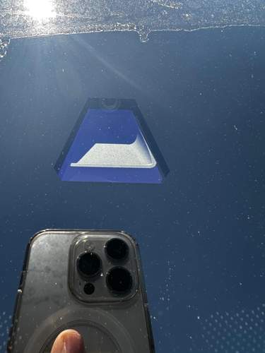

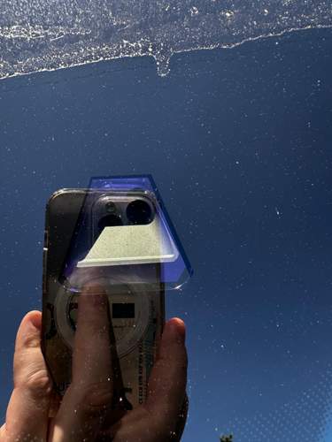

Moin

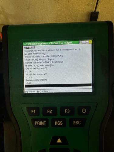

Ich habe vor kurzen eine neue Windschutzscheibe bekommen und nun lässt sich die Kamera nicht Kalibrieren
Fehler ist Licht zu inhomogen
Ich habe mir den Lane Assist Codiert und laut Erfahrung liegt es wohl daran das die Kalibrierung immer fehlschlägt
Vlt kann mir ja einer weiter helfen
Ich würde demnächst die Dynamische Kalibrierung versuchen
Der Wagen hat nur Matrix LED mit Fernlicht Assistent Verkehrszeichen Erkennung und AudiPreSense
Wäre um jeden Tipp dankbar

Vermutlich keine Originalscheibe eingebaut.......
Hier im A5 und A4 Forum tauchen dabei immer wieder Probleme auf.
Beim A4 bekommt jemand die fünfte Scheibe eingebaut bis es funktioniert.
Mal so nebenbei:
Ist dafür nicht die Werkstatt zuständig?
Man gibt sein Fahrzeug funktionsfähig ab zu Scheibentausch und bekommt es nicht in dem Zustand zurück.
