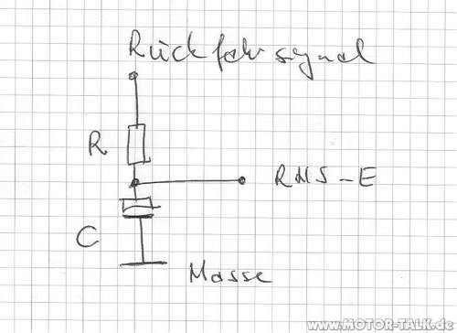

Ich habe Probleme beim Einbau der Rückfahrkamera und beim Anpassen.
Könntet ihr mir da eventuell weiterhelfen?
Ich schildere einfach mal kurz das Problem,
Erstmal Habe ich den Index auf meinem BN STG und zwar L, muss ich das Steuergerät gegen ein N oder F tauschen?
Dann mit dem anschließen des Kondensators an die gelbe Leitung, muss ich da die gelbe Leitung durchtrennen die von der Kamera kommt und dann da mit anlöten?
Und ich kann beim anpassen nicht auf das Navi zugreifen um die Kamera anzupassen, woran kann das liegen eventuell an dem STG oder weil ich die gelbe Leitung von der Kamera an das RNS/E geklemmt habe so wie den 32er Kompacktstecker?
Ich brauche da mal eine kleine Hilfe, wäre echt nett von euch!
Mfg

An Klemme 30(plus)?
ja an Klemme 30+
Mfg
Dann schließ den auch richtig an!
Hier ein Schaltplan.
Filter-02
@patru:
Also nochmal,
Ich habe eine Leitung von dem Entstörfilter an masse gelegt, eine Leitung an das blau/rote Kabel am BN STG und die dritte Leitung an das gelbe Kabel was hinten von der Kamera kommt!
Oder ist das etwa falsch
Mfg
Und wo hast du dann das kabel zum RNS-E angeschlossen?
Die gelbe Leitung von der RFK wird mit dem bl/ro kabel(rückfahrsignal) und dem Widerstand(filter verbunden).
Zwichen Widerstand und Elko ein kabel anschließen das zum RNS-E geht(Rückfahrsignal).
Die Kathode vom Elko kommt auf masse.
Das Kabel zum RNS/E ist doch das gelbe und das 5 Adrige oder nicht?
Ich habe das laut Anleitung von BIGBUMPER gemacht so wie ich das eben beschrieben habe!
Mfg
So habe ich das angeschlossen!
°natürlich mit sicherung!
Mfg
Ich gehe mal davon aus das du den Filter richtig angeschlossen hast(polung)da man das in der Zeichnung nicht erkennen kann.
Du hattest geschrieben das du den auch an Klemme 30 angeschlossen hättest was nicht richtig war.
Nein den Filter habe ich an masse, gelbe Leitung und blau Rot angeschlossen!
War heute nochmal Beim Freundlichen und habe mitm Mitarbeiter den ich gut kenne nochmal versucht die Kamera anzupassen und siehe da es hat funktioniert, hat wohl daran gelegen dass der Stacker nich richtig am RNS/E dran war sonst kann ich es mir auch nicht erklären und er auch nicht!
