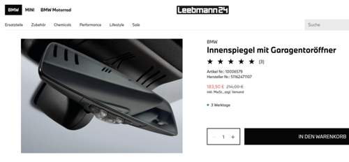

Hab bei Leebmann heute mit meiner alten FIN das hier gefunden.
Garagentor-2024-02
Ne, gabs für deutsche F32/F33 auch so nicht von der Stange.
Wir hatten hier mal im Umbaufred das Thema mit Konvertierung, Codierung usw., kann mich aber grad nicht mehr dran erinnern. Das betraf aber tatsächlich deutsche vFL und nicht LCI.
