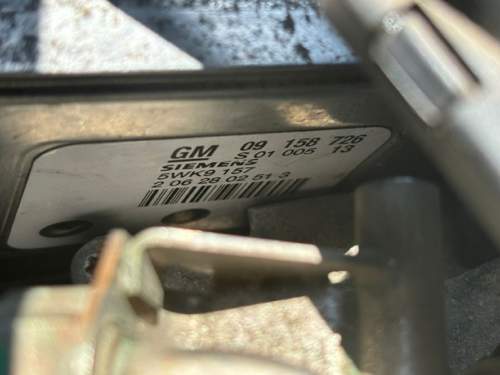

Wir haben ein Opel Zafira a 1.8 l Maschine es hat damit angefangen das wir liegengeblieben sind , darauf hin haben wir das Motorsteuergerät versucht auszulesen dies hat nicht funktioniert da er uns nicht rein gelassen hat bis der Motor abgekühlt war, dann hat er den Fehler Kurbelwellen Sensor und Nockenwellen Sensor angezeigt darauf hin haben wir dies wechseln lassen beim Mechaniker des Vertrauens, dann ging es grob 160 Kilometer danach ging er wieder aus gleiche Problem , sind wieder nicht ins Motorsteuergerät rein gekommen erst wo der Motor kalt war sind wir rein gekommen. Wieder selber Fehler, darauf hin ging er dann auch nicht mehr an selbst wo der Motor kalt war dann haben Benzinpumpe und alles weitere gewechselt bis wir jetzt auf das Problem gestoßen , es ist die Wegfahrsperre der Leser von Zündschloss ist kaputt, darauf hin haben wir ein Set gekauft Motorsteuergerät mit Zündschloss und Leser
Es eingebaut geht immer noch nicht Wegfahrsperre leuchtet alte wieder eingebaut auch angezeigt, jetzt haben wir das Problem wir kommen nicht weiter, da wir es nicht anlernen können wir haben bei Opel nachgefragt die haben die Software nicht mehr weil der Wagen zu alt ist haben überall nach gefragt keiner kann uns helfen , jetzt möchte ich um Hilfe bitten ob sie uns weiter helfen könnten

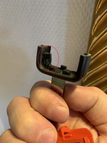

Ich hab noch das Set da kann ich das jetzt irgendwie verwenden. Bild kommt gleich

Bis jetzt gibt es keine saubere Beschreibung von Dir was genau zu der Diagnose führt.
Blinkt eine Leuchte im Cokpit?
Wenn Du nicht ins MSG kommst dann passt etwas anderes nicht.
Eventuell defekter Kontakt im Stecker, Kabelbruch, Grünspan in einer Ader die den Kontakt bzw die Kommunikation einschränkt.
Getauschte Sensoren können auch zusätzliche Fehlerquellen verursachen.
Auch zu dem von Dir gekauften Set gibt es keinerlei genaue Angaben oder Fotos was alles dabei ist.
