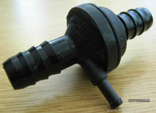

Achso, noch ne Frage, wie heisst das Ventil, welches hinten auf der rechten Seite der Ansaugbrücke ist??
Hab nu leider kein Bild da.
Habe eben gesehen, dass da ein "Nupps" für den Schlauch abgebrochen war.
Habe den erstmal notdürftig geflickt.
Meinst Du das Rückschlagventil vom Bremskraftverstärker?
Unterdruckrueckschlagventil
@Kurtbelin
Nein, das meinte ich nicht.
Ich meinte das, was hinten an die Ansaugbrücke geschraubt ist.
da sind 2 kleine Unterdruckschläuche dran.
Ist es eventuell das Ventil für die Tankentlüftung?
