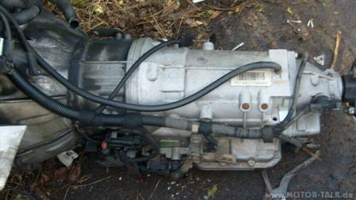

Ich hatte es in den letzten Jahren jetzt schon 2 mal daß ein unwissender die Entlüftungsleitung des AT-Getriebes mit Trick 17 an den Unterdruckkreis mit angeschlossen hat.
Dann schlürft der Motor das ATF in kurzer Zeit soweit weg, bis das Getriebe durch den ATF Mangel streikt.
Also erst mal schauen ob die AT-Getriebe Entlüftung (dickerer Schlauch) überhaupt vorhanden ist, oder nach oben gelegt irgendwo an der Spritzwand offen fixiert ist, oder ob sie planlos irgendwo angeschlossen wurde.
Wo das Öl immer hin ist, konnte man nicht sehen, aufjedenfall nicht nach außen, was sehr komisch ist.
Wandler ist auch ein anderer rein gekommen. Ich dachte zuerst auch an den Wählhebelpositionsschalter, dann ich aus meinem alten Getriebe das genommen und ausgetausch, aber hat leider nichts gebracht.
Ich werde mal nach den sicherungen schauen und hoffen das diese kaputt sind..
Was ist denn ein MV-Druckwandler??
Zur entlüfung, soweit ich mich erinnern kann war garkein Schlauch dran, nur oben dieses Röhrchen.
Ja, auf dieses Röhrchen gehört ein Schlauch (kannst Sprittschlauch nehmen) und der muß nach vorne zum Motorraum, da an der Spritzwand weit nach oben geführt werden und dort irgenwo an anderen Schläuchen mit einem Kabelbinder offen fixiert werden.
Wenn da kein Schlauch drauf sitzt, rotzt er das ATF nach und nach in die Umwelt.
Der Fahrtwind durchströmt den Motorraum und über den Getriebetunnel reißt er den Öldunst nach hinten unter den Wagen auf die Straße.
Picture059-1

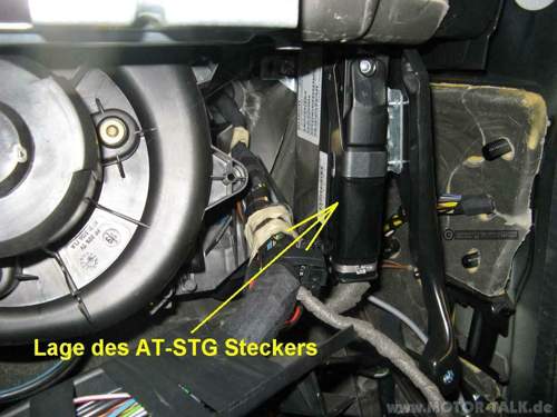

Ansonsten erst mal mit dem Tech oder einem anderen OBD-Adapter ran.
Die Fehler nochmal auslesen zurücksetzen,.. fahren,... und nochmal auslesen.
Ist die Ladespannung mit Sicherheit immer über 12,5V?
Darunter spielt das AT-STG verrückt.
