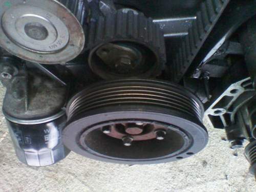

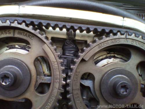

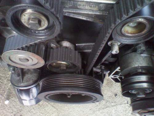

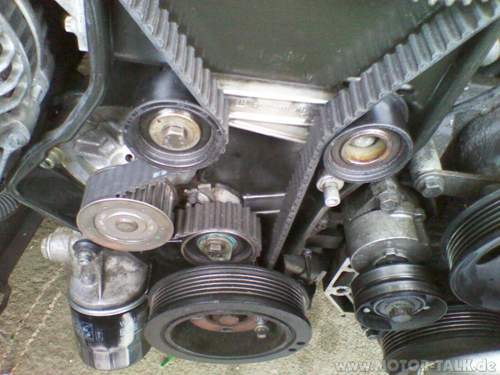

Und zwar wollte ich meine Kids zum Kindergarten Fahren.

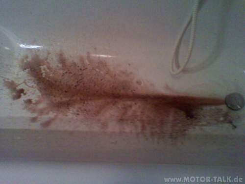

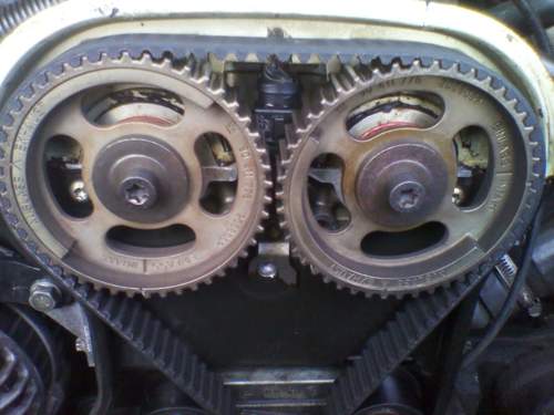

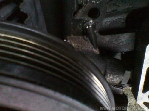

Motor an und es Schleift etwas Motor aus erstmal nachgucken siehe da späne überall.
Rimmen runter und die untere Welle so wie ich das sehe Schleift iergendwo.
Hat jemmand sowas schonmal gehabt ? ,oder was kann es sein ?.
Auto bleibt erstmal sehen ,bilder habe ich auch gemacht hoffe mann kanns gut sehen.
Bild 1 und 6 sieht mann Späne ,habe auch gleich die Nockenwellen mit fotografiert.

Da wird sich eine Umlenkrolle verabschiedest haben.
Das hatte ich mal bei einen MV6 gehabt. Da sah das auch so aus.
So habe ein Video gemacht aber wo kann mann sowas hochladen das ihr das hören könnt ?.
Habe jetzt den Rimmen wieder drauf gemacht und gesucht gesucht .........
Es könnte aber auch die kleine Rolle hinter der Grossen sein ,weil da oben liegen auch ein Paar Späne.

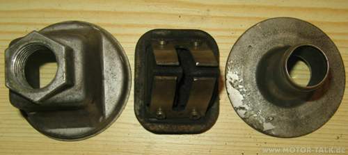

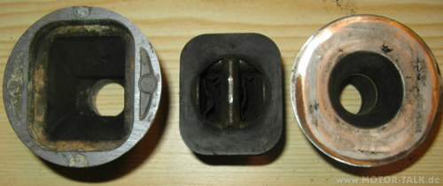

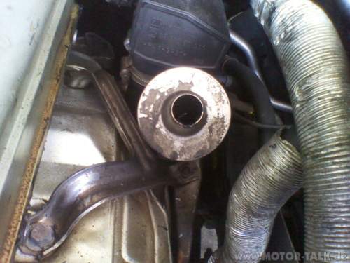

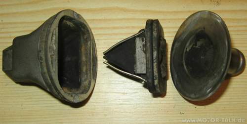

Habe aber auch noch eine andere Frage und zwas was ist das für eine Dose ? siehe Bild.
Habe den Dicken Schlauch abgemacht aber da ist alles schwarze Brühe drinn und hart alles.

Diese Dose ist das Rückschlagventil der Sekundärlufteinblasung.
Bitte schmeiß ihn nicht mal mehr an, bevor du nicht den Zahnriemen die Umlenk und Spannrolle und die Wasserpumpe gewechselt hast.
Sonst kann es schon beim Starten der Exitus des Motors sein.

Jetzt anhand von Google unsw.... denke ich das es die Spannrolle unten ist.

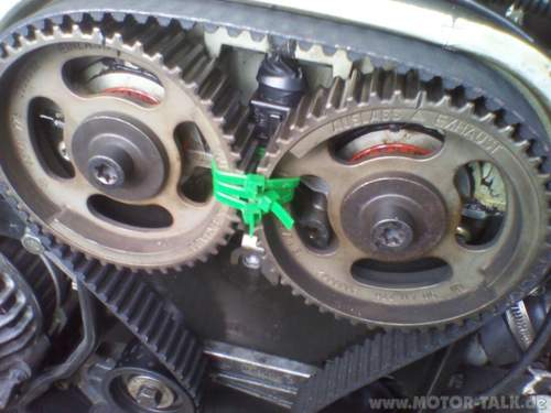

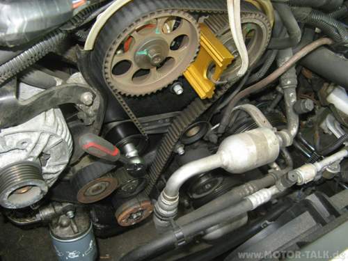

Ein Tip von mir.
Du kannst den Zahnriemen an den Nokenwellenrad mit Spannzangen oder Kabelbinder fixieren. Am Kurbelwellenrad auch irgend wie und dann kannst Du die Umlenkrollen einzehl abschrauben und prüfen.

Hilft nichts, im ausgebauten Zustand erst mal schauen welche Rolle es nun verursacht.
Vernünftiges E-Teile holen und nochmal von vorne.
Ohne Blockierwerkzeug wird es eine arge Fummellei, geht aber auch.
Man muß dann vielleicht alles mehrfach wiederholen und Zahn um Zahn versetzen bis es passt.
Und Kerzen raus und immer mindestens zwei mal an der Riemenscheibe durchdrehen ud kontrollieren ob noch stimmt.

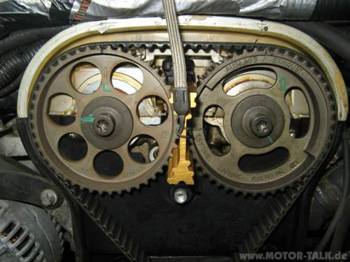

Zahnriemensatzwechsel beim X20XEV

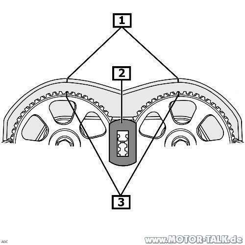

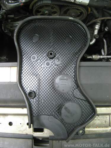

Und mach dir mit einem Schälbohrer gleich Kontrollbohrungen in die Abdeckung um ohne Demontage kurz mal die Markierungen prüfen zu können. Und auch eine Bohrung für die Befestigungsschraube vom Nockenwellensensor setzen, dann kann man den schnell mal tauschen ohne die ganze Riemenabdeckung abbauen zu müssen. Aber die Schraube dann nur mit Kotflügelband in der Nuß lösen, damit sie nicht in den Riemenschacht fällt, sondern sicher an der Nuß klebt.

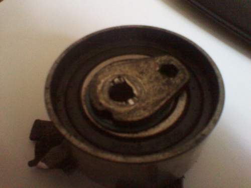

So habe mal ein Paar Bilder gemacht..
Spannrolle ist Raus in der Rolle ist ein stift dreht sich wenn ich die andere seite drehe ,also die haben keine Verbindung.Innen kann mann sehen das es schleift.

Naja, zu Bild eins. So war das aber nicht gemeint. Denn jetzt kann der Riemen verrutschen.
Es war eher so gemeint, dass Du den Riemen auf den Rollen fest machst und dadurch ein verstellen des Riemen verhinderst.

Siehst Du, hättest Du es so gemacht wie ich es geschrieben habe, wäre der Riemen noch da wo er hingehört.
Aber wie Kurt schon schrieb, es ist keine Hexerei den Riemen wieder richtig ein zu bauen.
WICHTIG ist nur, dass Du den Motor nach Montage des Riemens erst mal 4x an der Kurbelwelle (2 Umdrehungen Nockenwelle) von Hand drehst und dann noch mal alle Einstellungen kontrollieren. Sollte bei der Kontrolle ein Fehler sein dann das Ganze noch mal von vorn, bis es stimmt.

An der Unteren Scheibe die Grosse ist ja auch eine Kerbe drinn ,die stimmt aber nicht überein.
Da fehlen Locker 1 Zahn ,kann das sein das der im Stand dann auch unruhig Läuft ?.
