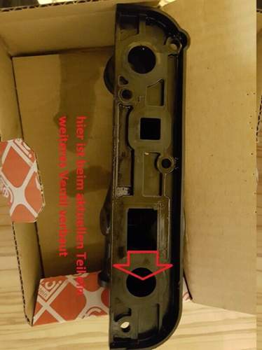

Gut , der Thread ist alt. Das Problem nicht neu und mein TT hatte es auch. Auch bei Audi war man ratlos, warum der Motor im Standgas unruhig läuft. Die gängige Aussage dazu ist immer: Das ist völlig normal. Soweit sogut. Seit ein paar Tagen pendelt mein TT exterm im LL und ploppt in des Auspuff unnd schluckt 13 Liter statt 11. Auf diesen Thread aufmerksam geworden habe ich ein neues KWE-Ventil eingebaut. Alle Problem weg!!!
Er läuft wieder rund, ruhig wie nie zuvor und kein ploppen und Verbrauch sinkt auf 11 Liter. Kosten 44 Euro. Einbau kann man selber machen. ist sehr einfach. Halbe Stunde ist es erledigt.
Mir ist aufgefallen, dass das neue Teil zusätzliches Ventil hat. Leider hab ich es vor Einbau nicht fotografiert. Daher nur ein Bild des alten Teiles OHNE Zusatzventil. Der Ersatz kommt von Febi-Bilstein und passt in jedem Fall auf BWA Motor.
Fazit: Das alte Teil aus 11/2006 ist möglicherweise immer beteiligt, wenn jemand von unruhigem LL berichtet. Lasst euch keine Zündspulen, Kerzen, Steuergräte, Softwareupdates oder gar ATM andrehen. Kleine Ursache GROSSE Wirkung.
Zu erwähnen ist noch, dass Undichtigkeiten im Bereich Öleinfüllstutzen oder Ölpeilstab (kleiner Dichtring am Stab) oder zerbröselte Ölstabeinführungen Luft in den an sich geschlossenen Kreislauf bringen. Dies quitiert der Motor sofort mit unruhigem Lauf da falsche Luftwerte ans Steuergerät gemeldet werden. Gilt natürlich auch für die 2 Entlüftungsschläuche zum KBE Ventil.

@HexerFr schrieb am 22. März 2018 um 13:42:59 Uhr:
Hallo, eine Frage und zwar hatte ich dasselbe Problem, habe dann so wie du das Ventil gewechselt. Ein Monat lang lief alles super, aber dann hat es wieder angefangen. Woran kann es noch legen?
