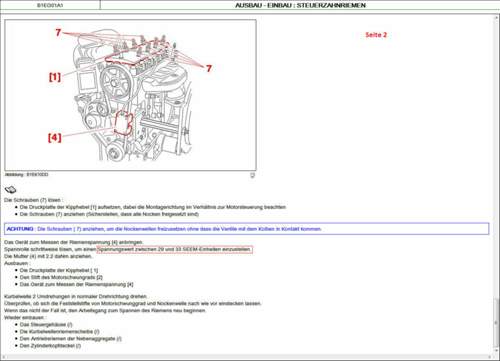

Es muss auch die Kipphebeldruckplatte angebracht sein.

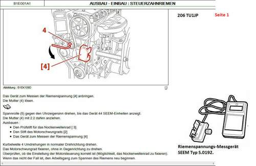

44 SEEM ist die Vorspannung.
29-33 SEEM ist Endgültige Spannung.
Auch hierfür danke, es handelt sich aber um den Continental BTT Mini. Heißt: Spannen nach Gefühl, Motor drehen, zupfen usw...Sind m.e. auch Hertz bei dem, SOLL liegt zwischen 54 und 57 oder so... Auf jeden Fall über den SEEM-Werten lt. Continental Tabelle.

Jedenfalls ganz klar: Peugeot Anleitung mit Platte für Kipphebel runterspannen und dann messen.
Alles andere erfordert Erfahrung und ein Vergleich mit Spannung alter ZR Riemen und neuer ZR Riemen.
