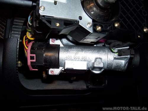

Hab ein großes Problem mit meiner wegfahrsperre - folgende Problematik
Habe vor einigen Wochen das erste mal Probleme gehabt - Schlüssel rein - auto an - motor würgt sich ab - das ganze etliche male - dann lief er plötzlich wieder ohne probleme
Einige Tage später selbes Problem - Schlüssel rein - Auto an _ motor würgt sich ab - diesmal aber nach vielen versuchen nichts zu machen - mit beiden schlüsseln nicht - hab dann den werkstattschlüssel genommen - auto läuft - problemlos etliche wochen
Gestern abend - ich steh im Parkhaus - ganzen Tag keine Probleme gehabt - dann springt die karre nicht mehr an - nichts mehr zu machen - ADAC angerufen - der klemmt die Batterie ab damit der Speicher sich löscht - Motor laüft wieder
Seiner meinung nach ist das Steuergerät defekt - Kostenpunkt seiner Meinung nach 1000€ - was mir entschieden zu viel ist - jedesmal die Batterie abklemmen wenn ich fahren will ist natürlich witzlos ;-)
Hat jemand ne idee - von mir aus auch die WFS lahmlegen - wenns weg ist ists halt weg - aufn schrott zu schieben bringt mir noch weniger ;-)

Ich hänge meine Frage mal hier dran, gibt ja schon genug Threads.
Ein Bekannter von mir hat ebenfalls Probleme mit der WFS, wie auch hier schon behandelt, ich lese hier aber eigtl. nur von Vorfaceliftmodellen, diese haben ja noch ein separates WFS Steuergerät, beim Facelift ist es ja integriert im KI. Er hat ein FL Modell (1,8), jedoch noch mit roter KI Beleuchtung, gibt es auch hier ein bekanntes Problem mit dem Kabel der Lesespule?
Es muß nicht immer an der Lesespule liegen, bei mir war auch das Problem mit der WFS, habe das Kabel erneuert, und brachte KEINE Besserung.
Ich habe mein Zündschloß ersetzt und meinen Zündanlaßschalter, und siehe da der war gerissen sprich der Kontakt beim anmachen ist teilweise unterbrochen daher auch die Probleme mit der WFS.
Der Zündanlaßschalter kommt auf 28€ und einbauen kann jeder der etwas Geschick hat...ist die Billigste Version.
Bevor ich ein neues Zündschloß kaufe nehme ich lieber den Zündanlaßschalter... 😁
