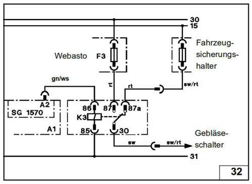

Ich habe heute in unser Golf 3 Cabrio 1,8 ABS Motor versucht eine Webasto Thermotop T einzubauen.Allerdings ist diese gebraucht und stammt aus einem Golf 3 ohne Klimaanlage..
Ich habe alles angeschlossen und Verbaut.tandheizung hinter der Stoßstange montiert.-Benzin,Wasser und die Elektrik angeschlossen.. Da ist mein Problem.Elektrik.
Unser Golf hat eine Klimaanlage.
In der Einbauanleitung steht geschrieben, ich soll das Rot/Schwarze Kabel an der Bedieneinheit trennen und durch das Relais K3 schleifen(Sinngemäß).
Dieses habe ich getan.
Jetzt geht aber die Lüftung nicht mehr. Keine der 4 Stufen.
Dies ist mein Problem 1
Das nächste welches ich habe, bei Fzg mit Klimaanlage soll ein Zusätzliches Relais verbaut werden. In der Näher der Zentralelektrik.
Kann mir einer sagen was das für ein Relais ist? Wie / Wo muss ich das anbringen?
Dieses habe ich noch nicht getan.Geht deswegen mei Gebläse nicht mehr?
Gefunden habe ich, es soll die Umluftfunktion unterdrücken.Stimmt das?
Kann mir ein jemand dabei Helfen?

Moin!
Das kann ich auf dem Foto von dir leider nicht erkennen. Wenn es die Kabel vom Relais K3 sind, dann ja (siehe Anhang).
Viele Grüße
H2-Fanatiker
Schaltplan Bild 32
