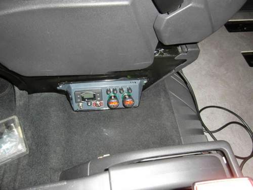

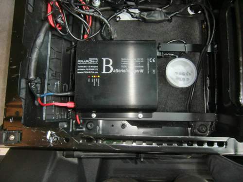

Hallo Ich habe auch einen FTC seit Dec2020. Es ist ein TDCI2.2 mit 155PS von 2015. Mir hat bis dato auch noch keiner das 2 Batteriensystem schlüssig erklären können. Hatte vorher einen T4 TDI 2,5 mit einer Batterie die glatt 10Jahre hielt, allerdings nur mit systematischen nachladen auch im Sommer. Es war eine Standartbatt mit ca 80AH um 120,-€. Nun zum Ford hab auch Sitz demontiert und festgestellt das diese getrennt sind, die Start-Batt hatte so 12,5V während die Verbr-Batt teilweise nur noch 11,8V hatte - an den Batteriepolen gemessen. Fahrzeug ging aber noch problemlos, Start-Stop nicht, aber es war ja Winter und bei HZG / Klima geht diese sowieso nicht. Trotzdem war ich sehr neugierig und beunruhigt. Darum habe ich mir wie schon im T4 ein großes Ladegerät unterm Beifahrersitz gebaut mit Verlängerung das ich zuhause im Carport anstecke. Habe dann von jeder Batterie einzeln eine dicke Einzelader zum LG verlegt und mir mit Laborsteckern / - buchsen eine Art Tableau gebaut wo ich jede Batterie einzeln laden kann. Das Gerät kann bis zu 30A und Dauerstrom 22 was es nie braucht aber ich kann an diesen sämtlich Batterienarten einstellen und eine AGM will mit bis zu 14,8 V geladen werden. Bei mir sind 2 solche von Varta / Ford verbaut und wen ich das Datum ansehe (2014) sind es auch noch die ersten. Ich habe mir 2 Zigarettenanzünder eingebaut an denen ich jeweils einen Batterietester habe so sehe ich immer den aktuellen Zustand parallel ! Der Ladevorgang vom LG ist immer erst je nach Zustand 14,8V und sinkt dann ab auf ca. 13,7V. Während der Fahrt bin ich mir nicht so sicher habe auch schon vereinzelt gesehen das nur mit 13,7V geladen wird, meistens werden aber beide Batt mit 14,9 geladen. Die anderen Bauteile im Tableau sind die STH und Schalter für Rückfahrkamera. Gruß
