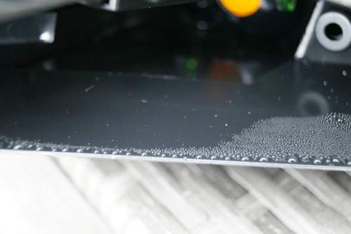

Das mit den beschlagenen Rückleuchten ist normal. Hatte ich auch schon. Das Problem erledigt sich beim Betrieb der Lampen meist von selbst.
@Bikerbodo schrieb am 3. März 2018 um 23:00:15 Uhr:
So extrem wie auf dem Foto??
Hat meiner auch, genau wie auf dem Foto. Aber nur wenn es kalt ist, ist ja Kondenswasser.
Ausbauen, geht ja schnell, Dichtungen reinigen, schauen ob in den Steckern schon der Moder wächst ( altes TT Problem ),
wenn ja, säubern ( sonst gibt es bald Fehlermeldungen im FIS ).
Einbauen und auf Besserung hoffen 🙂
@VentusGL schrieb am 4. März 2018 um 11:33:34 Uhr:
Kondenswasser. Auf einer Seite mega und auf der anderen Seite NULL? Komisch das Auto stand mit beiden Wagenhälften draußen bzw. drinnen.
Wenn man das einfach abschrauben kann werde ich gleich mal schauen....

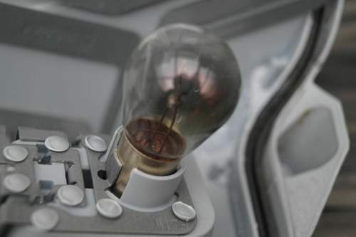

So habe mal geschraubt...
Die Feutchtigkeit kommt Hauptsächlich unten im Bereich der Dichtung und zwar auf der ganzen Länge. Vielleicht war nach einem Lampenweschel das Dichtgummi nicht mehr 100% Passgenau beim Zusammenbau gewesen. Werde den Scheinwerfer jetzt mal trocken föhnen und dann die Dichtung pflegen und wieder zusammensetzen. Auch die Birnen sehen meiner Meinung nicht mehr 100% aus.
Austauschen? Wo ich das Teil einmal auf habe.?
Dsc01030
Dsc01029
Es ist Kondenswasser oder bist du anderer Meinung? Es ist eben nur eine Dichtung nicht die beste.
@VentusGL schrieb am 4. März 2018 um 16:08:04 Uhr:
Ja die Dichtung finde ich schon sehr mikrig und teilweise verbeult. Habe alles trocken gemacht und die Dichtung mit Pflegemittel behandelt. Mal schauen wie lange es gut geht. Ich werde Berichten.
