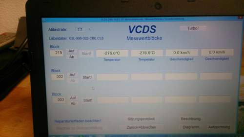

Sprich Glühkerze tauschen... bzw. einmal abstecken, Fehler löschen und neu auslesen.
Blättere mal durch die Messwerte der Temperatursensoren und schau mal nach ob dort plausible Werte angezeigt werden. Also Kühlwasser, Abgas, etc. Eine Geberreferenzspannung macht meiner Meinung nach eigentlich nur im Zusammenhang mit einfachen Widerstandssensoren Sinn. Es müssten dann eigentlich bei mehreren Fühlern falsche Werte angezeigt werden.
So habe heute die Sicherungen geprüft die sind alle in Ordnung.
Muss noch dazu sagen das es eine USA Ausführung ist.
Habe den Fehlerspeicher erneut ausgelesen und wieder einen neuen Fehler entdeckt.
Beim MWB 219 ist mir eine kommische Temperatur aufgefallen hab aber keine Ahnung welche Temperatur es ist da ich glaube das die USA und die Deutschen MWB nicht übereinstimmen.

Hat den niemand eine solche Fehlermeldung gehabt.
Hast du zufällig etwas in Stg 09 codiert
Tippe immer noch darauf das einer der Temperatursensoren einen Kurzschluss verursacht, welche die Geberdiffirenzspannung runter zieht.
Zieh doch einmal die Stecker der Glühkerzen, danach die Temperatursensoren vom Turbo vor DPF nach DPF.
An besten schauste mal welche Sensoren von der D versorgt werden.
Prüfe bitte mal das Vorglühsteuergerät bzw. Relais. Dieses abziehen und schau ob die Geberreferenzspannungsfehler verschwunden ist.
Schau mal vorne im Sicherungskasten im Motorraum ob eine der Hauptsicherungen für die Vorglühanlage geflogen ist.
