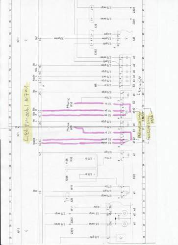

Hallo, ich habe die Originalscheinwerfer gegen Klarglasscheinwerfer ausgetauscht. Nun ist eines der originalen Rleias von Song Chuan (896-1CH-C1), die per Adapter mit den Scheinwerfern verbunden sind, defekt. Da es in der Zwischenzeit ein Update gab, können die neuen Relais anstatt 40 A nun 50 A Strom schalten. Der Rest ist laut Aussage des Herstellers gleich geblieben. Ich zitiere:
"Die Angabe 40/30A bzw 50/30A bezieht sich auf den max. zu schaltenden Strom, der von Ihrer Schaltung vorgegeben wird (damit ist das 50/30 hochwertiger als das 40/30). Ich vermute, dass Ihr Problem an anderer Stelle liegt. "
Daraufhin habe ich bei einem Elektroversand zwei neue bestellt, aber nur eines davon eingebaut. Nach dem Einbau des einen neuen Relais, war nach ca. 2 Std. war dann Schluß mit der Beleuchtung. Ich bin also mit einem neuen (50/30A) und einem alten Relais (40/30A) gefahren. Links ist mir eine Birne durchgebrannt oder die Sicherung hat sich verabschiedet (das prüfe ich grade in der Werkstatt) und rechts kann ich einmalig auf Fernlicht umstellen, aber nicht mehr auf das normale Abblendlicht. Wenn ich das Licht über den Schalter (der runde neben dem Lenkrad) ausschalte und erneut einschalte kann ich wieder ein einziges Mal das Fernlicht einschalten und es bleibt dabei.
Woran kann es liegen ist nun die Frage? Gibt es irgendwo im SLK eine Platine, auf der evtl. andere Relais sitzen, die mit der Beleuchtung zusammenhängen? Oder Kann es einfach nur eine Sicherung sein, die defekt ist und falls ja, wo sitzt diese Sicherung (Motorraum oder Fahrgastzelle)? Oder ist der Hebel zum Betätigen des Fernlichts defekt?

Hi Paulchen,
beiliegend die wichtigsten Schaltpläne. Dazu folgende Bemerkungen:
Im Bild 1 siehst du die Schaltung der Originalscheinwerfer. Die ist ausnahmsweise
sehr schlicht.
Es gibt eine Masseleitung und je eine Leitung für Fern- und Abblendlicht. Und wichtig,
die Ansteuerung der beiden Leitungen erfolgt direkt über das Lichtmodul N7-1.
Damit ist klar, nur wenn kein Fehler im Lichtmodul vorliegt, können die
Klarglasscheinwerfer richtig angesteuert werden.
Die Dioden sind für die Prüfung nicht wichtig. Also müssen erstmal die
Birnen in der bisherigen Schaltung brennen.
Wenn du dich tatsächlich selbst um den Fehler kümmern willst, dann braucht
du eine Prüflampe für 12 Volt (besser keinen Spannungsmesser, das verwirrt nur).
Dann mit der Prüflampe prüfen, ob an den Steckern Spannung anliegt, die vom Lichtmodul kommen und an den beiden Scheinwerfern enden. Jeweils prüfen bei Fernlicht, bei Abblendlicht und bei Lichthupe diene Prüflampe aufleuchtet.
Wenn bei einer dieser Prüfungen die Prüflampe nicht leuchtet, dann hast du ein Problem.
Dann wirst du wohl ein neues Lichtmodul beschaffen müssen. Weil mehr kann schlicht nicht defekt sein.
Der Grund könnte dann sein, dass das Lichtmodul und/oder das Relais bei der gleichzeitigen Versorgung
von Fern- und Abblendlicht überlastet wurde.
Sollte die Prüfung positiv verlaufen, dann liegt der Fehler im Klarglascheinwerfer bzw. Relais.
Dann solltest du dir neue Relais beschaffen und damit die bisherige Schaltung zum Laufen bringen.
Erst dann kannst du dich mit den Dioden beschäftigen. Übrigens funktioniert mit den Dioden
alles fehlerfrei, auch die "Lampenfehlerkontrollleuchte" bleibt bei Fernlicht aus, zumindest bei mir.
Also kann ich dir die Schaltung mit den Dioden nur dringend empfehlen, bevor du
dein Fernlicht das nächste Mal längere Zeit aktivierst.
Grüße waltgey
Bild-1
Bild-2
Bild-3
Ich war noch mal in der Werkstatt und nun funktioniert alles wieder. Da war wohl ein Kabel durchgeschmort. Mehr kann ich dazu nicht sagen. Was nur noch bleibt ist die Fehlermeldung beim Fernlicht. Das stört mich allerdings nicht. Der Werkstatt-Mensch sagte mir, dass meine Scheinwerfer Plug&Play waren. Daher benötige ich den Umbau mit den zusätzlichen Dioden nicht.
Gruss
Paule
