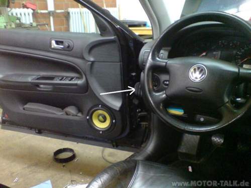

Hi. Ich kann AndreMG nur zustimmen. Bei mir war es letztens auch so. Habs beim Boxeneinbau hinten links entdeckt. Die Kabel sind im Faltbalg zwischen A oder B Säule und Tür miteinander verdrillt. Durch das Alter, dem ständigen auf und zu der Türen und den verschiedenen Temperaturen, reißen die Mäntel der Leitungen langsam ein. Wenn sich dann die Adern berühren, passiert genau sowas. Kurzschluss. Schau einfach mal nach. Und wenn´s so ist, einfach mit Isolierband um die einzelnen Adern und nachher alles zusammen nochmal. <--- Diese Variante nur wenn´s noch nicht durchgerissen ist :-)
Wo genau ist denn dieser Faltbelag und was muss man dazu ausbauen?
und kann das dann auch die ursache dafür sein, dass die komplette innenraumbeleuchtung nicht funktioniert?
Ausbauen musst du garnix. Du hast zwischen deiner A Säule und deiner Tür, zwischen den Scharnieren so ein gewellten Gummischlauch. Da gehen die Kabel für die Tür durch. Brauchst nur auf einer Seite (egal welche) den Gummi runter ziehen und dann haste schon freien Blick auf das Zeug. Nur nachher wieder richtig drüber stülpen, ansonst wirds undicht. Viel Erfolg
Das auf dem Bild ist nicht meiner. Habs aus dem Netz. Nur zu Vergleichszwecken.
Dsc04517
