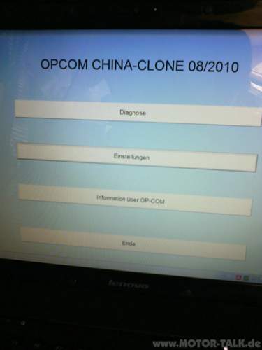

Hallo!
Ich komm da nicht weiter, siehe Bilder, hab schon versch. Versionen auspropiert und wieder deinstalliert (auch die von der CD) Ok, weiss jetzt war eher ne weniger gute Idee, die Anleitung als PDF hilft mir auch nicht weiter.
Link von Kurt-Berlin, installation mal als 32 und 64 bit versucht, installation mit angestecktem Chinakracher, nach Installation Neustart auch mit Chinak..

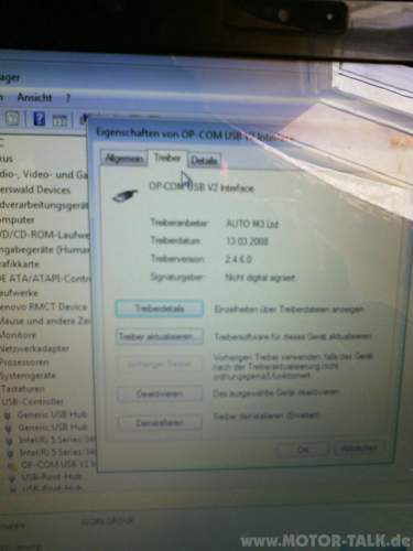

Das Fragezeichen beim Gerät hatte ich irgendwann mal weg, glaube als ich eine op-com prof. installiert hatte
an Versionen hab ich mittlerweile versucht:
opcom120309a, cd version, op-com-prof150406, op-com-basic150406 versionen a-e sowie die china clone 08/2010 mit 64 und 32 bit
Würde so gerne meinen Kleinen Fragen warum er mir immer wieder total unmotiviert die MKL zeigt.
Gruß Rhanie.

Moin,
welches Betriebssystem hast du?
Versuch doch mal die Software im Kompatibilitätsmodus zu starten.
Dazu die rechte Maustaste auf "OP-COM.exe"
- "Eigenschaften"
- Karteikarte "Kompatibilität"
- Programm im Kompatibilitätsmodus ausführen für:
"Windows XP (Service Pack 3)"
auswählen
- übernehmen

Ich habe Win 7 home Premium 64 Bit.
Die Seite wird bei mir blockiert und die Datei soll nen Trojaner enthalten. 🙁
Im Kompatibilitätsmodus hab ich nur noch den Startbildschirm ohne irgendwelche buttons. 🙁
Mach den Virenscanner aus, der blockiert das weil der Originalhersteller die OP-COM Clone-Software gemeldet hat und diese die Software als "unerwünschte Anwendung" gelistet wird und entsprechend fast jeder Virenscanner darauf anspricht.
Der zweite Link mit der CDM20814_Setup.exe (Treiber für den FTDI-Chipsatz im Gerät) ist gut, die Version nutze ich auch unter Win7 Pro x64 und damit tut OP-COM einwandfrei. Du hast im Gerätemanager ja ein Ausrufezeichen hinter dem Gerät, d.h. entweder das Gerät spinnt oder der Treiber passt nicht.
