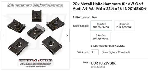

Habe gleich neue Haltespangen dazu gekauft 🙂 die alten waren verrostet und zum teil überdreht .
Unterbo
https://www.ebay.de/itm/225213985614?...
Der hier sieht gut aus?

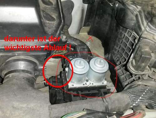

Und noch was, wo ich hier im Forum nichts gefunden habe.
Unter meinem Lenkrad zieht es im Winter ziemlich kalt rein.
Wenn es stark regnet, wird auch mein linker Fuß leicht naß.
Das bedeutet, da muß irgendwo ein Loch im Fußraum des Fahrers sein.
Ich seh aber nichts.
Von dem Problem schon mal gehört?
Meine Mitfahrer beschweren sich immer, weil ich die Heizung so hochdrehe, weil meine Kniee echt kalt sind....
Öffne die Motorrhaube und entferne die Dichtung zur Plastik Abdeckung...dann das schwarze breite Plastikteil/Abdeckung das vor der Frontscheibe ist... Schau rein ob da Wasser steht...
Es gibt im Wasserkasten 3 Abläufe... der Mittlere muss UNBEDINT frei sein sonst läuft es bei Regen in den Innenraum.
Kannst den Gummistopfen auch ganz raus nehmen....
Ablauf
Vielen Dank Dir...
Da guck ich die Tage mal..
Aber woher kommt die Zugluft?
Im Sommer gehts ja, aber im Winter ist das schon doof..
