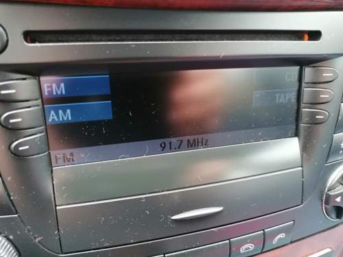

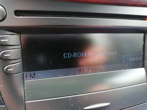

Moin allerseits, wollte mal das Thema etwas wiederbeleben 🙂
Erstmal danke an Surfkiller, das Brennprogamm ist einfach und selbsterklärend - hat alles brav auf DVD gebrannt ??
Danke auch an Sternstrahler für die Anmerkung zum finalisieren!
Alles in allem hat es jedoch doch nicht funktioniert, was allerdings wohl doch daran liegt, dass es zwei verschiedene APS 50 Versionen gibt :/
Zumindest ließt das APS die DVD nicht und..
wenn man den Button 'Audio' drückt, kommt die Auswahl zwischen FM , Tape und CD !
...hinterher ist man immer schlauer!
Ich probiere das ganze nochmal mit CD Rohlingen und mal sehn was passiert 🙂
Auch als normale, finalisierte CD leider nichts...
Er erkennt zwar die CD, springt aber danach wieder in das Auswahlmenue (Bild 1)
Img-20230107
Img-20230107
Was fährst du denn für ein Fahrzeug? Kann das verbaute Gerät überhaupt MP3 abspielen?
Lese dazu am besten die BA von dem verbauten Gerät.
Hier bist du auf jeden Fall im W204 Forum. Das APS50 und alle anderen möglichen verbauten Geräte im W204 haben oben im Armaturenbrett ein eigenständiges Display.

Fahre einen w211, danke Dir dennoch für den Hinweis!! 🙂

Wollte ich gerade schreiben, das ich einen W211 mit so einem Gerät (Front) besessen habe und in den habe ich mir damals zum APS50 einen MP3 fähigen ausfahrbaren 6-fach CD Wechsler hinter dem unteren Bedienfeld eingebaut.
Also bei der Bestellung darauf achten. Es gibt für den W211 auch CD-Wechsler die die MP3 Funktion nicht unterstützen.

Nachdem ich jetzt endlich begriffen habe, dass egal wie ich es brenne, es keine mp.3's ließt, habe ich mich mit der Realität angefreundet und die wirklich max. 15 Lieblingssongs auf die CD als Audio-CD gepackt und ...um ehrlich zu sein, das ganze hat iwie seinen ganz eigenen Charm 🙂
Bis mein Wagen mal ein Comand-Upgrad spendiert bekommt, ist es durchaus damit auszuhalten 🙂
