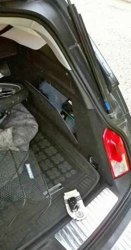

hatte jetzt mal wieder das Vergnügen das die elektrische Heckklappe meines Opel Insignia ST nicht auf gehen wollte. Diesmal aber über 3 Tage lang nicht! Zum Glück muss man sagen das ich in der Zeit nicht wirklich den Kofferraum brauchte!
Bitte den Text vollständig durchlesen und dann loslegen!!!! Bilder für besseres Verständnis habe ich hochgeladen !!!
Zeitaufwand: 30 - 1 Stunde
So nun zur Ursache und anschließenden Problemlösung(teilweise):
Ursache war in dem Fall "Regen" , das abfließende Wasser sucht sich ja seinen Weg ( habe Panoramadach) nach unten und kam am oder sollte man sagen es tropfte auf´s bzw. sickerte durchs Steuergerät ECU Modul für die elektrische Heckklappe!!
Alle Befehle = Taster an Beifahrerseite/ Taster an Heckklappe und per Funk blieben ohne Reaktion !!
Hier kann man gleich sagen, wenn alle 3 nicht funktionieren ist entweder eine Sicherung kaputt oder das Steuergerät ECU Modul für die elektrische Heckklappe hat eine Macke! Einzelne Ausfälle, bei denen 2 Sachen gehen deutet mehr auf Defekt des jeweiligen Taster´s hin.
So nun zur Problemlösung:
Da man ja bei geschlossener Heckklappe ja schlecht von außen ran kommt muss man von innen in den Kofferraum klettern. Das Steuergerät ECU Modul befindet sich (Blickrichtung Heck) auf der linken Seite hinter der kleinen Klappe.

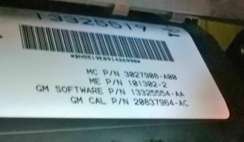

Diese aufmachen und man sieht schon einen kleinen schwarzen Kasten! Da stehen ein paar Zahlen drauf, die oberste (große) ist bei der Suche im Internet wichtig falls das Steuergerät ganz im XXXXXXXXX sein sollte.

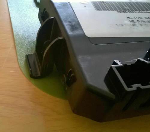

Die Demontage:
1. Zündung aus
2. 3 Stecker (jeweils durch einen kleinen Klipp gesichert) herausziehen !!!
3. Kasten hast an (wenn man davor sitzt) rechten Seite eine Art Einschubhalterung, diese von unten nach oben drücken! Der Kasten müsste sich dann an der Seite leicht nach oben bewegen!
4. Auf der linken Seite befindet sich eine Art L Befestigung! Den Kasten wenn möglichen auf der rechten Seite nach vorne ziehen !! Vorsichtig !!! Drauf achten das die Einschubhalterung ganz draußen ist.
5. Kasten lasst sich nun auch auf der linken Seite leichter herausziehen, leicht hebeln !!
6. Kasten sollte nun frei liegen !!!
Das Säubern des Kasten ( bitte sehr drauf achten das die im inneren Verbaute Platine nicht mit elektrisch statisch aufgeladen Sachen in Berührung kommt )!!!!!!!!!!
Hilfsmittel:
- alte Zahnbürste
- kleiner weicher Pinsel
- Zahnstocher
- W40
Bevor es an das säubern geht, muss man die kleinen Klipps links und rechts, jeweils 2 leicht endrasten das man den anderen Teil abziehen kann. Drauf zu achten ist das man den Teil mit der Platine nicht sonst wie hoch in die Luft hält da diese gegebenenfalls herausfallen kann und dadurch viel leicht noch kaputt geht.
Nun die Platine leicht durch die Pins (großen) von der anderen Seite hinaus drücken, dabei drauf achten ob es irgendwo klemmt.
Ist die Platine frei gelegt kann die Säuberung beginnen.
Je nach Zustand der Platine, haben sich bestimme Ablagerungen gebildet die zum versagen der Funktionen führen. W40 leicht mit Pinsel verteilen, aber wirklich ganz wenig !!!!!!!!
Wenn die Platine gesäubert ist, alles wieder zurück bauen, hier ist es jedem freigestellt ob er wie ich den unten Kasten des Gehäuses noch mit kleinen Bohrungen versieht und dann noch bei geschlossenem Gehäuse, Klebeband von außen anbringt um herunter tropfendes oder fließendes Regenwasser umzuleiten!!
Einbau in die Halterung des Fahrzeugs hinten, ist eigentlich genau wie man Sie ausgebaut hat! stromführendes Kabel zuletzt (das in der Mitte) einstecken!!
Danach Zündung ans, Auto von innen verriegeln und öffnen und dann wenn alles geklappt hat, betätigen der einzeln Taster und die Funkfernbedienung!!
Wünsche gutes gelingen und hoffe das ich ein paar Leuten helfen konnte, da ich nirgends bis jetzt solch eine Beschreibung gefunden habe oder gar ein Video was sich mit diesem Problem beschäftigt hat!
