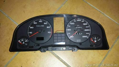

Hallo ,ich brauche mal eure Hilfe in meinem Audi 80 B4 Baujahr 1994 2,0 E ABK Motor leuchtet die Motor- Öldruckleuchte und der Drehzahlmessers fällt aus,habe das Kombiinstrument tauschen lassen das Problem besteht immer noch was kann das sein ? Die Probleme tauchen kurz nach Fahrtantritt immer auf ,ca. 3 Kilometer funktioniert es super und dann leuchtet die Motor-Öldruckleuchte nicht dauerhaft und der Drehzahlmesser fällt aus .Danke schonmal 🙂

Gib mal mehr Infos zu deinem Tacho und Auto und ggf nen Pic vom Tacho.
Ich hab die Früher mal alle auf Blaue LED oder Plasma umgebaut und verkauft wenn ich vom Schrott welche hatte...
und bei mir im Auto alle vorher getestet ... 😁 Alle haben den Blauen und Gelben Stecker 😁
es geht um die Steckverbindungen ,ein bisschen muss man schon was beachten z.b. es ist ein Automatikfahrzeug hat zusätzlich ein Steckteil ,ich habe 2 Fotos gemacht von dem alten Kombi Bezeichnung :UN4 Rückseite ist ein Aufkleber mit folgender Nummer : 893 919 067 AP ,das Kombi besteht aus Drehzahlmesser ,Digitaluhr Autochecksystem ( Audi 80 B 4 2,0 E Baujahr 1994 ABK ) ich hoffe die Bilder sind gut so 🙂

das autocheck kann man tauschen.. also es muss nicht am neuen dranne sein.
du benötigst schlicht und ergreifend ein 220er .. egal UN4 oder VDO
z.B das hier würd auch gehen... lass dich nicht vom Motor verunsichern.. das ist egal.
http://www.ebay.de/.../201127145939?...
oder das hier
http://www.ebay.de/.../281375519891?...
hab dir ein Foto angehangen wie es aussieht wenn die autoccheck ausgebaut ist
Diese kann also von deinem Alten an das neue mitgenommen werden 😁
Ebenso der Deckel mit dem Glas oder die Lampenfolie 😁

Ja keine Ursache.. ist halt eine Krasse Fehlinfo deiner Werke... für dich ausschlaggebend 220er Tacho .. fertig der Rest ist kompatibel 😁
