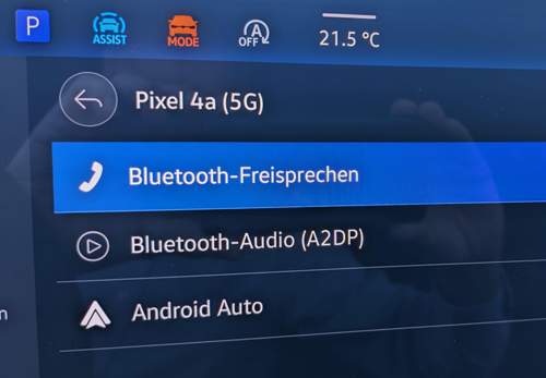

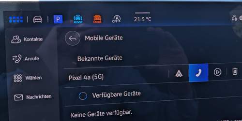

Mein Handy ist per Bluetooth gekoppelt. Ausgehende Telefonate sind möglich, allerdings kommen eingehende Anrufe nicht im Infotainment des Autos an. Lediglich auf dem Handy selbst wird der Anruf signalisiert.
Welche Einstellung ist eventuell falsch?
(Golf 8 Facelift)

Besteht das Problem nur bei diesem Handy oder auch bei einem anderen? So kann man prüfen, ob das Problem am Fahrzeug oder am Handy liegt.
Lies dir mal diesen Thread durch: Klick. Das Problem dürfte nicht wirklich etwas mit dem Facelift zu tun haben.
Also ich komme hier nicht weiter. Mit einem anderen Handy funktioniert alles so, wie es soll. Koppele ich mein Pixel 4a 5g kommen die Anrufe nicht ins Auto. In unserem Zweitwagen (Golf 7) funktioniert das Pixel jedoch problemlos. Hat jemand noch eine Idee?
Ja, Android Auto nutzen. Vielleicht hilft das ja.
Hab ich probiert. Anruf wird auf dem Android-Auto-Screen angezeigt, jedoch ohne Klingeln und auch nur dann, wenn Android-Auto explizit gestartet wurde. Wer denkt sich so einen Schwachsinn aus? Das Koppeln eines Handys ist doch keine Raketentechnik! Ich habe ein Auto mit Telefonschnittstelle bestellt und die sollte problemlos und einfach funktionieren!
Hast du mal während des vermuteten Klingelns - was nicht stattfindet - versucht die Lautstärke am Mediasystem zu erhöhen?
Wird denn überhaupt das Abspielen von Medien unterbrochen und es klingelt halt nicht?
Ich würde testhalber das Telefon noch mal entkoppeln. Also nicht nur BT ausschalten, sondern das MIB aus dem BT-Menü des Telefons über den Menüpunkt "Entkoppeln" entfernen und ggf. auch das Telefon aus dem MIB-Menü entfernen. Danach neu koppeln.
Danke für den Tipp. Ich habe bereits mehrfach alles gelöscht/zurückgesetzt und erneut gekoppelt. Bisher leider ohne Erfolg....
So, nun habe ich nach einigen Versuchen die vermutliche Ursache gefunden: mein Handy stand tatsächlich auf "bitte nicht stören". Also eindeutig mein Anwenderfehler :-)
Und mit diesem Status funktioniert es im Golf 7 problemlos? Das ist sehr merkwürdig.
