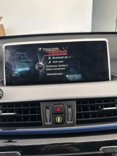

ich habe ein Problem. Und zwar habe ich in meinem BMW X1 F48 BJ 09/2017 das werkseitige 6,5 Zoll Display (BuisnessNavi & Touchfunktion) gegen das größere 8,8 Zoll Display getauscht. Nun wollte ich die passende Codierung mit Bimmercode vornehmen , leider ohne Erfolg da ich nicht die Pfade zur anpassung finde. Das Display ist einfach nur schwarz und zeigt überhaupt nichts an. Radio usw läuft.
Folgende Codiervorlagen habe ich in diversen Foren gefunden (F30...)
Infotainment Screen /HU_ENTRYNAV / 3000 HMI / DISPLAY_SIZE_RESOLUTION / 8,8_1280x480
Infotainment Screen / HU_ENTRYNAV /3001 EXBOX / DISPLAY_VARIANTE / breites_display
Das 8,8 Zoll Display stammt aus einem X2 F39 BJ 04/2017 mit Touch usw...
Ich hoffe Ihr könnt mir irgendwie helfen.
Besten Dank
Christoph

Kleme mal die Batterie für 3min ab und dann wieder dran.

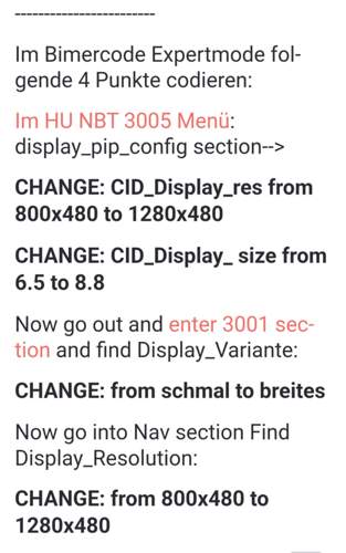

Hier die Einstellungen mit Bimercode, bei mir hat alles funktioniert.

Im HU NBT 3005 Menü: display_pip_config section-->
CHANGE: CID_Display_res from 800x480 to 1280x480
CHANGE: CID_Display_ size from 6.5 to 8.8
Now go out and enter 3001 section and find Display_Variante:
CHANGE: from schmal to breites
Now go into Nav section Find Display_Resolution:
CHANGE: from 800x480 to 1280x480

Ju hu... Es läuft jetzt einwandfrei !!!
Danke für eure Hilfe. Habe auch in einem UK Forum die 4 Punkte Codierung für den F48 entdeckt.
was war das Problem?
@Simpson666 schrieb am 19. Juli 2020 um 18:41:25 Uhr:
Ein Punkt beim codieren war falsch
