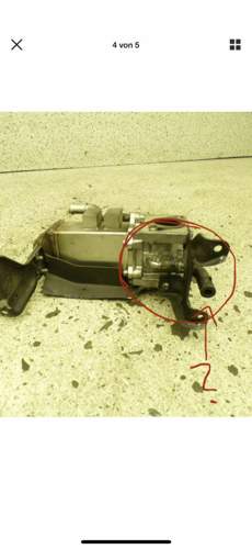

Ich hänge mich mal hier mit ran. Fahre zwar einen A4, der 2.7 TDI BPP (wie A6 vFL), aber hier gibts mehr Erfahrung mit dem AGR Kühler.
Ich habe schleichenden Wasserverlust, egal ob Schnelle Autobahn oder normale Landstraße. Es ist gefühlt sehr konstant.
Ich hab dann also direkt mal im V zwischen den Bänken reingeleuchtet und auch schon Rückstände vom Kühlmittel entdeckt. Ich gehe stark davon aus, dass es der AGR Kühler ist.
Ich wollte nun, um sicherzugehen, das AGR verschließen mit einem Deckel (Fehlermeldung in Kauf nehmend) und den Zu- und Ablauf des Kühlers direkt miteinander verbinden, den Kühler also für die Zeit aus dem Kühlkreislauf entbinden.
Mir ist nun leider der Bypass im Zulauf aufgefallen, welcher im Block scheinbar verschwindet.
Weiß jemand, wohin dieser Bypass führt? Ich sehe mein Vorhaben nicht durchführbar, wenn der Schlauch irgendwo in den Block führt. Einen Motorschaden möchte ich ungern riskieren.
Beide verschwinden im Block. Der vom Kühler geht rechts in den Block- wird durch den Kühlerfuss geführt und der dünne des Regelklappengehäuses geht links in den Block. Da ist nix mit Verschließen. Die bekommt man auch nicht so ohne weiteres rausgezogen.

Hättest du dir mal die Bilder angeschaut, würdest du sehen, dass dort 3 Schläuche weggehen.
Meine Frage ist, welcher Anschluss welche Funktion hat, da 2 (die großen) Anschlüsse oben liegen und der kleine unter dem Kühler.
Kein Mensch hat was von Verschließen des Kreislaufes gesagt (ist wohl selbsterklärend warum 🙄), sondern lediglich den AGR Kühler TEMPORÄR aus dem Kreislauf zu nehmen.
Dafür möchte ich gerne wissen, welcher Anschluss welche Funktion hat und nicht wo die Anschlüsse hin gehen.

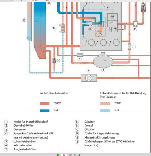

Kennst Du diesen angehängten Kühlmittelplan schon? Sieht dort so aus, als wären AGR-Kühler und AGR-Rückführungsklappe verschaltet. Wobei ich aus dieser AGR-Rückführungsklappe jetzt auch nicht ganz schlau werde.
Danke für die Übersicht. Es scheint, als komme das Wasser aus dem Block (also von unten, auf dem Bild der einzelne Anschluss auf der Unterseite) und durchströmt dann den linken oder rechten Teil (je nach Position der Klappe) des Kühlers und geht durch einen der beiden Anschlüsse (auf dem Bild die 2 großen Nebeneinander) weiter im Kreislauf.
Bedeutet, dass der Kühler alleine zum Test raus müsste. Dann werde ich wohl direkt einen neuen reinhängen.
