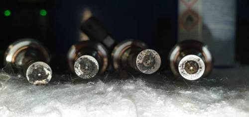

Als info wenn du einspritzventile machst dann am besten alle 4 direkt. Ich hab bei mir auch alle neu gemacht und ein öl wechsel direkt dazu, da bei mir zu viel sprit ins öl gelangen ist . Gekostet hat es bei mir 350 euro aber ich habs auch selber eingebaut.
Also die Zündkerze vom Zylinder 2 war ziemlich nass
und hier siehst du meine einspritzventile wie zu die "kanäle" teilweise sind deswegen alle 4 Tauschen...
und gelaufen hat meiner zu dem zeitpunkt 170.000 Km.
Rechts die defekte 😁

Ja wenn die nass war mal Einspritzventile tauschen und gucken nh.... will jetzt auch keine garantie darauf geben das es daran liegt 😁
aber ich gehe stark von aus das es daran liegt denn meiner lief auch so scheiße und gestunken nach benzin hat der auch extrem.

Na dann hast du doch deine Antwort. Zündkerze naß, da zu viel Benzin im Zylinder, daher auch kein zündfähiges Gemisch. Wenn du weiterfährst, riskierst du durch Auswaschung des Ölfilms einen Motorschaden. Ich würde vorschlagen, alle Einspritzventile zu tauschen oder tauschen zu lassen.
