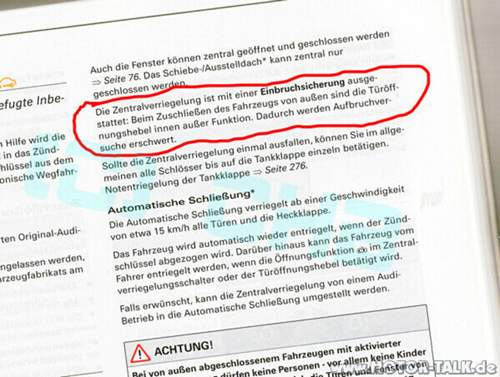

Original geschrieben von combatmiles
Über Miami verriegelt: 2x ziehen oder per Taste an der Fahrertür entriegeln.
Über FB verriegelt: lässt sich die Tür von innen NICHT öffnen! Aus dem einfachen Grund wenn jemand dann mit Draht reinlangt könnte er die Tür öffnen..

die funktion ist auch bei VW drinnen und sehr wohl sehr sinnvoll, denn damit kann nachgewiesenermassen das klausrisiko deutlich reduziert werden, was die versicherungsprämiene freut, weil billiger... und wioe schon gesagt, der einzige fall wo es nich tgeht ist wenn per FB verriegelt ist, und dann sitzt man doch echt nicht wirklich IM auto....

Ähhhm was willst Du? Was steht denn bitte im Handbuch Herr Kollege? Das ich 2x ziehen muss um die Tür zu öffnen? ES GEHT NICHT DA ICH KEINE MIAMI SCHALTUNG HABE bzw. MIT SCHLÜSSEL ABGESCHLOSSEN HABE! Hättest Du meine Storry am Anfang des Freds gelesen würdest Du hier nicht so nen Scheiß posten....
Original geschrieben von Rafael [DO]
"Handbook-not-read-Error".
1. -> Handbuch net lesen können !!! (Anhang)
2. -> Thread nicht richtig durchlesen können !! (wurde ganz klar erklärt)
3. -> Andere USER beleidigen obwohl man selber ZERO Peilung hat. . . und damit die eigene Inkompetenz zur Schau stellen 😕
Zentral-bedien-1

Also jetzt mal ganz langsam:
Wenn ich bei meinem die Fenster über FB (Komfortsteurerung) einen Spalt öffne und dann ZUSCHLIESSE über FB, KANN MAN TROTZDEM DURCH DURCHGREIFEN UND AM INNENTÜRÜFFNER 2X ZIEHEN ÖFFNEN!!!!
hat mich auch stutzig gemacht!
WAS IST HIER FALSCH?

Es ist auch eine "mechanische" Funktion beim 4B Türschloss! Die wird nur im SAFE Mode durch einen Stellmotor "abgeklemmt".

@Master_ChB : Erst mal Danke für die Ehrenrettung !
Ich bin gerade an meinem Auto gewesen , eigestiegen und habe von innen mit dem Schlüssel verriegelt. Fahrertür läßt sich nicht öffnen - nicht durch mehrfaches ziehen , Beifahrertür läßt !! sich öffnen mit zweifachem ziehen , hintere Türen lassen sich nicht öffnen , auch nicht durch mehrfaches ziehen. Auch wenn die Beifahrertür offen ist , lassen sich die anderen Türen NICHT öffnen.
Ich kann nicht beurteilen ob das öffnen der Beifahrertür bei mir ein Fehler ist oder nicht.
Schwierige Geburt und das bei der Hitze ..
Fakt ist doch das diese Funktion werksmäßig ist und nichts mit Miami-Schaltung zu tun hat.
Und für mich immer noch eine gute Sache.
