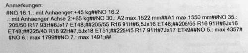

Sind bei dir im CoC-Papier keine 16" Kombinationen eingetragen? Unter Anmerkungen? Sowas hier (Achtung: Beispielhaft; von einem Golf):
CoC Abschnitt Anmerkungen
Hi crisdach
die Grösse 215/45 R17 ist die einzige eingetragene Grösse in der Executive Ausstattung. im Fahrzeugbrief und CoC - Papier ( was ich zum Glück vom Vorbesitzer gekriegt habe).
Was eigentlich Unsinn ist weil zwichen den Basis(Basic) Austatung, Life und Executive keinerlei technische Unterschiede bezüglich Bremsen oder für Felgengrösse relevante Bauteile gibt.
Und Basis Austattung gibt es serienmässig mit 15 Räder, Executive nur mit den 17 ner.
Ich glaube dass auch Life Austattung serienmässig nur 17 Alus eingebaut waren.
