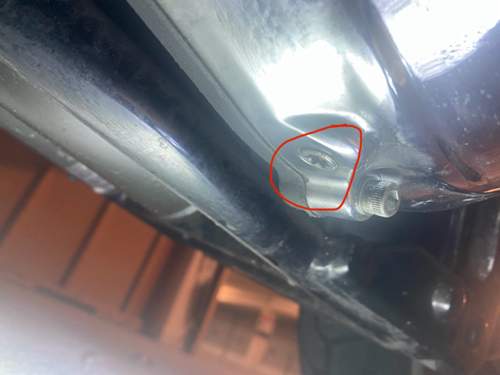

Hi Hd Man,
ist es diese Schraube? Also die direkt hinter dem Kickerdeckel sitzt?
Bei meinem Wartungskit waren zu den drei vers. Ölsorten auch drei Dichtringe dabei. Dann ist ja einer vermutlich für die Ablassschraube im Getriebe vorgesehen oder?
VG
Oli
Ja, die Schraube ist richtig.
Einen Dichtring hat sie aber nicht.
Die mitgelieferten Ringe werden für spätere Baujahre benötigt, die Dein Wartungskit ebenfalls abdecken soll.
Dein Gewinde ist konisch und somit selbstdichtend, wie oben geschrieben.
Dein Primär wird vermutlich die gleiche Ablaßschraube haben.

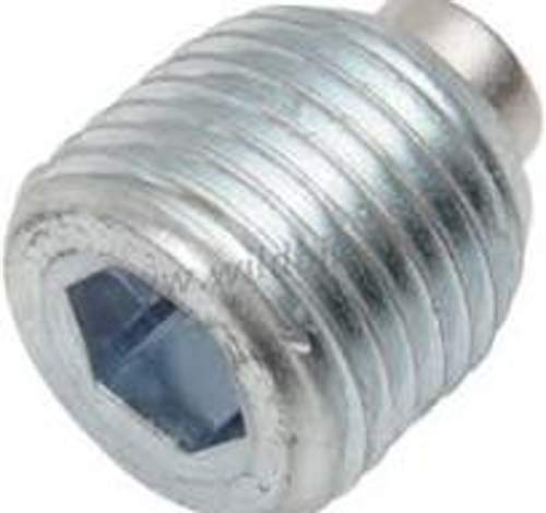

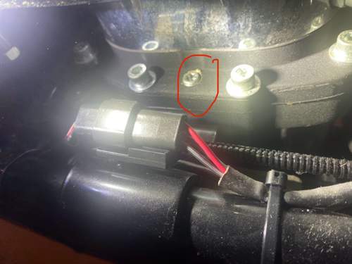

Sind es diese beiden Schrauben? Bin nun etwas verwirrt…. warum sind in jedem Tutorial Sechskantschrauben zu sehen?
Auf den Bildern sehen sie wie TORX-Schrauben aus!
An meiner 93er Softail waren da original INBUS-Schrauben verbaut, welche ich mittlerweile gegen TORX getauscht habe.
Aber es sind die richtigen Schrauben zum ablassen!? Ja es sind Torx. Aber so wie ich schon gelesen habe, wurde halt verbaut was gerade da war :-p
Ja, es sind die richtigen Schrauben!
Eventuell wurden diese schon mal getauscht.
Am Bild die gleichen (HD OEM 739a) Partsnummern.😉
In meinem alten Partscatalog wird die OEMnr. noch unter 739 geführt, was auf den Inbus hindeutet.
Der auf Torx verbesserte geänderte Schraubenkopf macht den Unterschied über das angefügte "a".😎
Inbus
Torx
