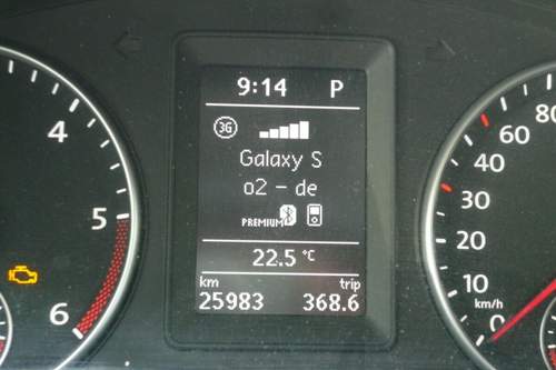

Nein. Ging alles automatisch. Auch nach Entkoppeln und Neukopplung verlief alles einwandfrei.
Bei mir so wie in Bild
Gruß kris

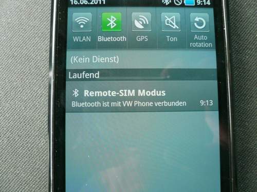

wie kann ich bestimmen, ob das Handy per rsap oder Blauzahn verbunden wird?
beim ersten koppeln mit der pfse kommt beim sii auf der statusbar das blauzahn icon. wenn man dann in die statusbar geht, ist dort eine abfrage, ob das sii den zugriff auf das tbuch zulassen soll.
