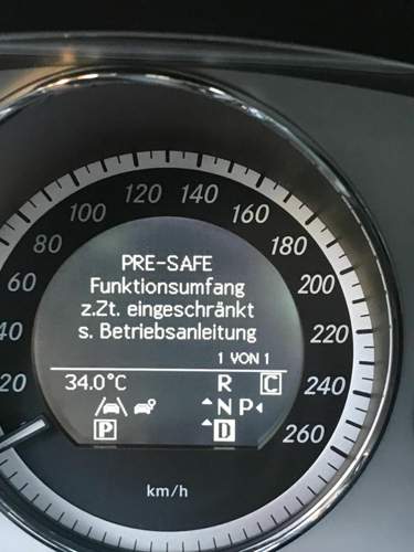

Bei meiner B Klasse "246 BJ 2012 leuchtet immer öfter ein Meldung Pre-Safe Funktionsumfang eingeschränkt und das Auto ist sehr larm. Ich habe gelesen, dass Probleme mit Kontakten Stecker Motorsteuergerät gibt, dazu noch Masse Problem. Wo finde ich Bilder oder Anleitung was in dem Falle Werkstatt MB zu machen hat? Soll heißen li 5418 p 054632. Garantie ist natürlich längst weg.
Bevor in bei MB viel Geld ausgebe, werde ich gern selbst Blick auf die Stecker werfen. Wo finde ich die Anleitung? Weist jemand? An Akkus kann es nicht liegen, weil auch bei längen Fahrt über 500km ist die Meldung mehrfach gekommen die ich nur kurzfristig durch Motor abstellen quittieren konnte.
Kann auch das elektronische Gaspedal sein. Musst mal schauen. Ist eine ziemliche Fummelei aber wenn du über dem Gaspedal den Stecker erfühlen kannst, dann Stecker abziehen und wieder einstecken. Hatte ich bei meinem auch mal. Danach war der Fehler weg. Ist auch ein Kontaktproblem am Stecker, lt. Freundlichem.
Hallo habe auch dieses Problem mit der Fehlermeldung Pre-Safe Funktionsumfang z.Zt eingeschränkt. Nach dem Auslesen habe ich im Speicher die Meldung innerer Radarsensor links vordere Stoßstange. Tempomat,Gurtstraffer,Totwinkelassistent,Distronic das alles Funtioniert nicht mehr. Kann mir einer sagen wo sich dieser Sensor oder diese Sensoren befinden? Was mann da machen kann? Danke im vorraus
