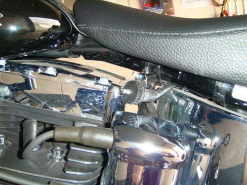

Hallo Gemeinde,
habe den verregneten Sonntag dazu verwendet auch so eine Bordsteckdose zu verbauen. War in einer Stunde erledigt.
Habe die Steckdose gestern bei Louis gekauft.
Habe die Originalhalterung, mit Adaptierungen, dazu verwendet indem ich das ganze auf das Zündspulencover montiert habe. Wenn wer genaueres wissen will.........PN.
Anbei das Foto vom fertigen Werk, vielleicht verwende ich noch verchromte Schrauben, mal sehen........

Hi Swat,
eine Steckdose lässt sich aber auch prima verstecken. Habe sie bei meiner Softail an das Cover der Zündspule gemacht, Richtung Öltank. Hatte da auch mein Tomtom dran.
Ich versuche mal ein Foto anzuhängen. Muss man aber schon genau hinsehen, der schwarze Punkt ziemlich oben am Cover ist die Steckdose.
Hat noch den Vorteil, dass man die Dose auch zum Laden der Battarie nehmen kann.
