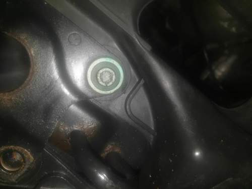

Hey, habt ihr eine Ahnung wie ich die letzte Schraube von der Frontmaske abbekomme?
Sie wurde schon seid Tagen mit WD-40 und Rostlöser penetriert aber jetzt ist sie rund und hat sich immer noch kein Millimeter bewegt.
Habe immer Torx 45 benutzt hätte auch noch den nächst größeren Bit da 50, aber der passt nicht ganz rein wie bekomm ich das am besten hin.. einfach einschlagen mit Hammer?

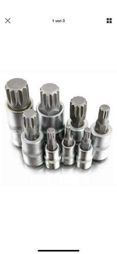

Nimm so ein in der passenden Größe
Und wenn dass auch nicht Helfen sollte muss Du sie auf Bohren. Und denn Kopf dann mit dem Meissel abschlagen.
Oder Du nimmst so was. Ich konnte damit auch schon einige Schrauben lösen.
Danke, ich probiere es heut Abend nochmal mit größeren Bit und dann Vielzahn falls es immer noch nicht funktioniert.

hatte das selbe Problem.Meine Lösung war einen Schlitz mit dem Winkelschleifer und einen Schlagschrauber.Mir hat es genützt
Gruß johannkutscher
@djohm schrieb am 27. September 2019 um 19:02:43 Uhr:
Dass sollte Helfen
Die Schraube ist ab danke für die Hilfe hab einfach etwas mit der Pfeile Platz gemacht und dann den T50 eingeschlagen.

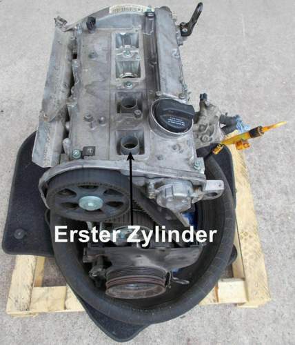

Ja es gibt noch eine Möglichkeit.
Nehme aus dem Ersten Zylinder die Zündkerze raus und stecke da einen Schraubendreher rein. Und dann drehst Du denn Motor so lange bis der Schraubendreher am Höchsten Punkt ist. Und schon steht der Motor auf OT.
