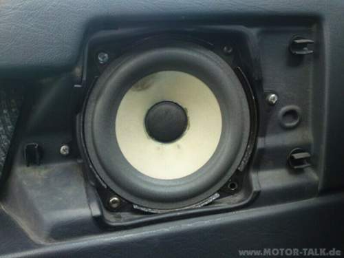

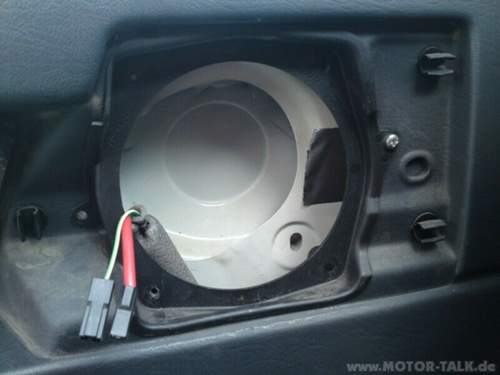

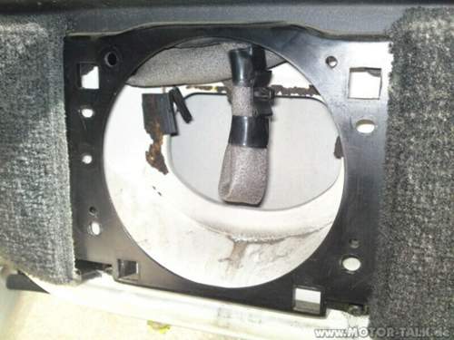

So, war heute aufm Abbruch und hab mir 4 Lautsprecher inkl Gitter, und für vorne die Rahmen geholt. Hinten war auch leer, da kommt aber der LS direkt rein. Hatte nur hinten eine Art Dämmmatte angeklebt, welche weg musste.
Ich denke, die 120.- CHF hab ich gut investiert ;-)
Rahmen
Ls
Hinten
Wieso hast Du vorne unterschiedliche Lautsprecher, einmal mit integriertem Hochtöner und einmal ohne? Die passen nicht richtig zueinander, das dürfte nicht wirklich gut klingen.
120 chf = ca. 70 Euro, oder? Finde es n bissl teuer für die gebrauchten Dinger, aber gut - besser als nix. Dennoch wirst Du Dich vermutlich bald nach einer "Aufrüstung" sehnen.
Wenn du dir 4 LS geholt hast, wie sehen denn die anderen beiden aus ?
Vorne solltest du schon die gleichen Typen einbauen - sonst klingst rechts ein wenig 'anders'.
Die beiden Montageschalen vorne hätte ich vor dem Einsetzen auch erst noch mal mit eine dünnen Naht Silikon ringsum versehen und erst dann reingesetzt und verschraubt.
Gibt mehr Dichheit und Stabilität zu den nur 2 Schrauben.
Nach der LS-Montage (erst wenn alles funktioniert !) dann um das LS-Chassis aussen auch noch mal ne Silikon-Naht ziehen und mit einem nassen Finger glattstreichen. Braucht nicht ewig dich sein - nur dicht halt.
Damit man das später mal wieder abknibbeln kann ....
Wichtig ist auch die Polung der Lautsprecher !
Wenn unverwechselbare Steckkontakte dran sind (einer breit, einer schmal), kann man davon ausgehen das die Polung auf beiden Seiten richtig ist.
Wenn nicht, müsste man das aus dem Stecker im Armaturenbrett her messen, was + und was  # ist.
Hab die Belegung jetzt nicht im Kopf.
Die Photos sind von vorne & hinten...^^
Die Steckkontakte sind 1x breit, 1x schmal. Da kann man nix verwexeln.
Etwa 80.-€ finde ich (für CH-Verhältnisse) i.O. Bei ebay wäre nur der Versand auf 25.-€ gekommen (hab nachgefragt), dann 10-15 € pro LS - Gitter etc. wären noch nicht dabei.
Das mit der Silikonnaht hol ich ggf noch nach, im Moment bin ich einfach zufrieden, anständig Musik hören zu können 😎
