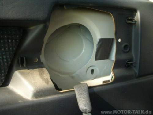

OK, die Türe ist doch dieselbe, jedoch leer. Auch das LS-Gitter ist kein Gitter, nur ein Plastikteil ohne Löcher...
Also brauche ich wohl ein komplettes Set inkl. Gitter. Nehme wohl doch Original Volvo, da ich keine Ahnung habe wie ich da andere Boxen befestigen kann, da die Löcher nicht auf gleicher Höhe sind.

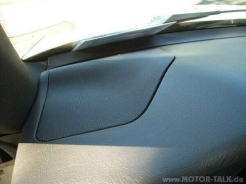

Im Armaturenbrett mach ich wahrscheinlich nix, da die beiden LS alleine schon besser klingen als in manch anderem Auto. Denke das sind wirklich die LS inkl Hochtöner ^^

... so sah das in meinen 850 aber nicht aus !
Macht vielmehr den Eindruck, als wenn da jemand mit ner Säge sauber die Halterung für den LS rausgesägt hat !?
Und: Wie, ne Abdeckung ohne Löcher ???
Ich würd mal sagen: Ohne ne neue Türpappe oder irgendeine andere Bastelei bekommst du da keinen LS montiert. Sorry.

Die "Gitter" sehen aus wie Gitter, sind jedoch nur Plastikabdeckungen welche vorne ein "Gitter-Muster" reingeprägt haben. Aber schon passgenau, muss also Original sein. Die Kabel für die LS sind in diese Abdeckung gesteckt.
Ich kann mir nicht vorstellen, dass da vorher was anderes drin war, sonst wären zumindest die Gitter richtige Gitter...?!
Hinten hab ich noch nicht geschaut...
In die Tür gehören Kunststoffrahmen rein, in die die LS reingeschraubt werden, dann passt das super. Dann natürlich "richtige" Gitter drauf.
Die Rahmen gibts beim Schrottler, hab die Tage auch dort welche geholt.
Zum Anschluß:
Vom Radio geht die Strippe zur Tür UND zum A-Brett. Das ist ne Y-Leitung, da werden Hoch- und Mittel/Tief-Töne geteilt. Irgendwo dazwischen ist ne Art Frequenzweiche. Da kannste nicht einfach irgendwas an die Türstrippen hängen. Der TERWI weiß das sicher besser🙂
