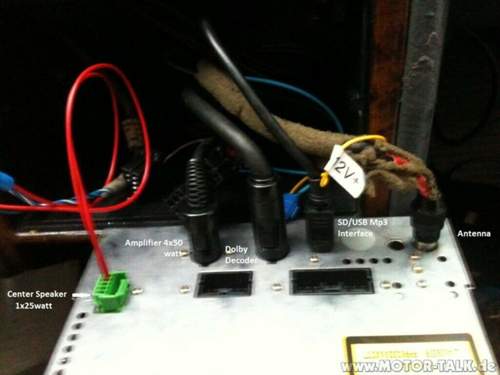

@TE: Der Center wird direkt am Radio angeschloßen, an dem Grünen Buchse hinten mit 5 Pins: 5 ist +, 4 ist -. Am Center LS ist 1+, 2-.
Damit der Center auch was von sich gibt musst du auch den Dolby Processor haben der hinterm Radio befestigt wird. Dieser wird an den großen runden Stecker hinten am Radio angeschloßen.
Wenn alles angeschloßen ist kannst mit der Taste Mode am Radio den Center zuschalten, im 3CH modus oder Dolby ProLogic.
Lautstärkeregelung geht über den 3. kleinen Regler wo auch drann steht Center:einfach mehr rausziehen.

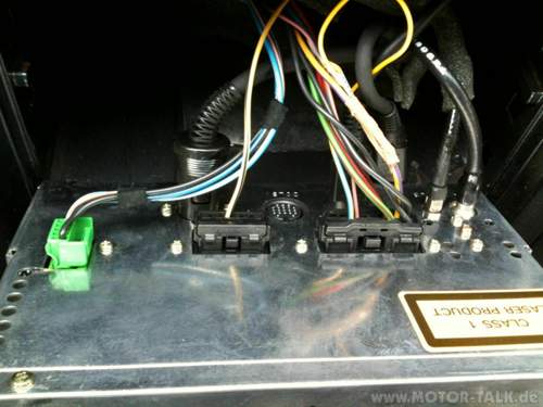

PS: So sieht es bei mir hinterm Radio aus (die 2 großen Stecker waren nicht angeschloßen wo ich das Foto gemacht habe)

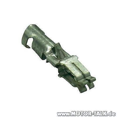

Noch was:

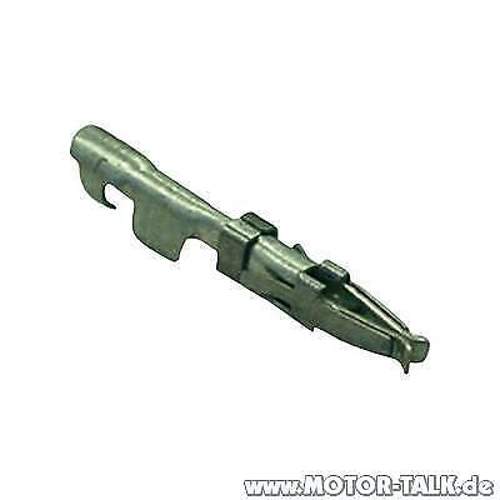

wenn du keinen Kabel hast für den Center kann ich dir die Teilenr von den Steckern geben. Die kosten ca 1€ beim Volvo original. Als Stecker brauchst du einmal Mini ISO Stecker am Radio und die normalen Doppelflachfeder oder ISO Stecker am LS.
Doppelflachfeder
Miniflachfeder

Heute ist mein Dolby Prozessor gekommen und da hab ich mir mein Radio von hinten mal angeschaut und bemerkt,
dass bei mir schon so ein grüner Stecker drin ist... Von was ist der denn, wenn es eigentlich vom centre sein soll?

Wo ich mir das ProLogic System in meinem 850 eingebaut habe, habe ich den (angeblichen) Kabel für den Center LS im VADIS gefunden. Bestellt für 15€ ca. und dann kamm die Ernüchterung:
- Der Kabel beim C70 besteht aus 2 Teilen, ich hatte mir das obere Teil bestellt. Den Unteren habe ich auch nicht gefunden, im VADIS taucht er nur in Einzelteilen auf.
Also habe ich mir den grünnen Stecker mitsamt 2 Mini ISO Kontakte bei Volvo bestellt (alles ca 5€ zusammen) und selbst gebastelt.
Angeblich hat der Kabel die TN 9456887 Kostenpunkt ca 22€ + / -
Der Grüne Stecker hat die TN: 978305
Der Stecker am LS: 968376
Kontakt für den Grünen Stecker: 978304 (alternative MINI ISO Kontakt von Conrad)
Kontakt für den LS Stecker: 978261 (alternativ Doppelflachfeder Konkakt von Conrad).
Die Alternativen lohnen nur wenn man mehrere davon bastelt oder weiteren gebrauch für die Kontakte hat...

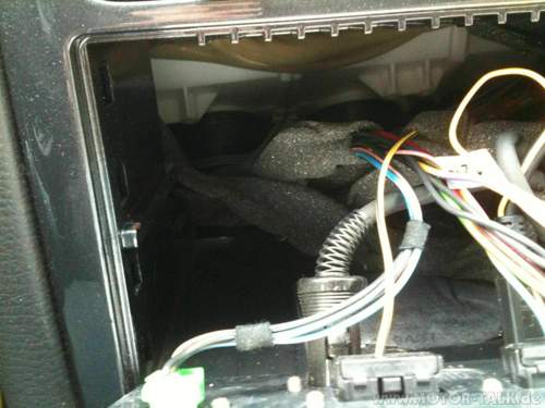

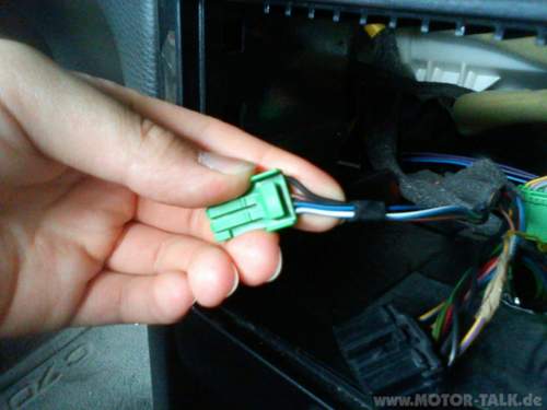

So, jetzt ist das armaturenbrett ab und ich bin verzweifelt. Der grüne stecker mit den kabeln drann verläuft mit dem anderen dicken kabel, ich kann nicht herausfinden wohin er hinführt...
Heeeeeelp
Welches Ende jetzt? Das was im LS reinkommt oder das Ende was in das Radio reingeht? Fotos würden helfen 🙂
Bilder kommen sofort

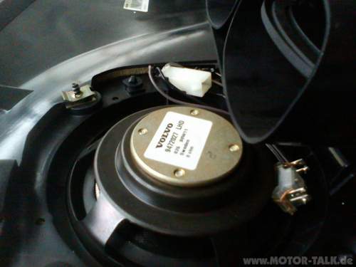

Also,
wie zusehen ist, sind bei meinem grünen Stecker schon pin 4 und 5 belegt, das müssten doch die Kabel sein die an den Centre angeschlossen werden müssen oder?
Ich kann aber einfach nicht herausfinden wohin die kabel hinführen bzw wo das ende ist.
Ich muss heute fertig werden.... Ich hoffe wir bekommen es hin.

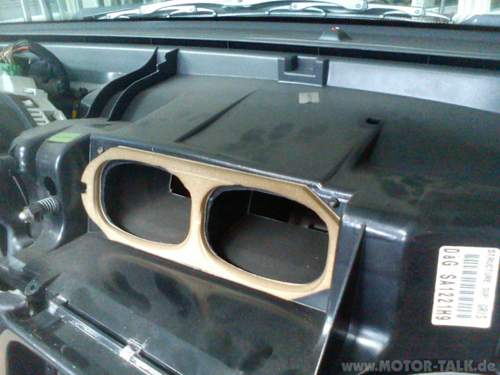

Centre Lautsprecher
Armaturenbrett
Grüner STecker
