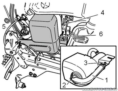

einbauort ist oft die spritzwand, ober dem turbo ist da platz. einbau ganz konventionell vorgehen.
einzig die ansteuerung für die ECC ist dann individuell - da gibt es einen pin der für die lüftersteuerung verwendet wird.

Die Einbaulage hinten an der Hinterachse macht bei den Turbos mit Klima durchaus Sinn. Vorne ist nämlich wegen Intercooler, größerem Kühler und Klimakompressor / Lima so gut wie überhaupt kein Platz mehr!
Mein C70 2.4T hat die Ardic serienmässig hinten verbaut - Da kommt man wenigstens ran (Hebebühne vorrausgesetzt)! Auch wenn das Schlauchgeschlängel und lange schlecht isolierte Wasserleitungen natürlich nicht so ideal sind (man heizt gleich den Unterboden und die Umgebung mit - auch nicht schlecht, um sich aus einem Schneehaufen zu befreien! 😁)

Hast du Klimaautomatik oder normale Klima? Wenn Klimaautomatik ist es relativ einfach von der Elektrik da das Steuergerät vorbereitet ist d.h. auf dem einen Pin erwartet er das "Go" Signal der SH um den Lüfter anzuschmeissen.
Bei manuellen Klima ist es aufwendiger da du den Lüfter direkt ansteuerst . Da muss auch immer soweit ich weiss die Lüftung auf Scheiben gestellt werden ...

1. Ich würde sie im Motorraum an der Spritzwand festmachen. Ansonsten musst du die Kühlwasserleitungen durch das ganze Auto ziehen ... uncool
2. Je nach SH kann man sich entweder aus dem Rücklauf bedienen (die Thermotops vom Webasto sind idR so). Oder das Ding hat eine kleine Förderpumpe die dann am Tank angeschlossen wird über eine kleine Leitung.
3. Du brauchst Benzinleitungsschlauch und für Kühlwasser. Beides sollte man in jedem Autozubehör Laden bekommen. Kommt auch auf die Durchmesser (innen) an
4. Das wird schwierig. Erstens ist die Frage ob sie damit kompatibel ist, meine Webasto wird wohl nicht sein, habe ein bisschen die Schaltpläne studiert. Du bräuchtest die Schaltpläne von der SH um herauszufinden wie man die ein und ausschaltet. Wenn du das hast dann ist der Anschluss des GSM System nicht mehr so schlimm. Die Volvo Uhr hat mehrerer Leitungen ist fast ein kleines Steuergerät das macht die Sache schwieriger. Ich kenne jemand der das Teil hat im Volvo Forum wenn du willst kann ich den Kontakt herstellen.
Ich seh gerade das du anscheinend eine original Volvo Anlage hast.
Laut Vadis kommt das Teil hinten in der Gegend der Hinterachse...
Sieht dein Puzzle so aus 😁 ?
http://www.volvopartswebstore.com/showAssembly.aspx?...
Sh1
Sh2
