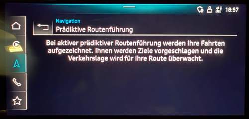

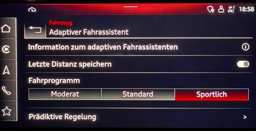

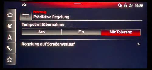

Ich glaube, das ist so, wie im verlinkten YouTube-Video dargestellt, nicht ganz richtig. Die Einblendung im Video, dass diese Einstellung was mit optimiertem Rollverhalten und Kraftstoffersparnis zu tun hat, stimmt so nicht, denke ich.
Ich habe bei mir im MMI verschiedene "Prädiktions"-Einstellungen und die in der Navigation bezieht lt. Erklärung im MMI nur auf die prädiktive Routenführung im Sinne von Einbezug von Zielen und Verkehrslage (sprich: Stauumfahrung), nicht aber auf Tempolimits und Straßenführung. Diese "Prädiktions"-Einstellungen hingegen finden sich unter Fahrzeug/Adaptiver Fahrassistent.
Ja, da hast Du wohl recht. Habe vorhin auch nochmal reingeschaut. Vor allem da heute mein Probemonat "Navi" abgelaufen ist, kann ich nun auch besser die Unterschiede feststellen.
Also ohne Navi gibt es auch die von Dir gezeigten Optionen. D.h. die gehören zum ACC.
