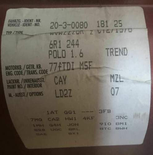

VW druckt die Bremsen-PR aus Sicherheitsgründen nicht mehr auf diese Aufkleber.
Ich hatte das selbe Problem. Selbst der VW Teilehandel wollte die Nummer nicht rausrücken. Er wollte mir neue Bremsen bestellen und verkaufen. VW Hotline konnte mir auch nicht helfen und hat auf den Händler verwiesen.
Schließlich hat mir ein netter Nutzer im Polo-Freunde-Forum über die FIN und Erwin die richtige PR genannt.
@Sir.Pommes schrieb am 24. März 2020 um 15:52:13 Uhr:
So kann man es natürlich auch ausdrücken. Ich sehe aber hier eher, dass man den Kunden lieber in der eigenen Werkstatt sieht und nicht beim online Teilekauf unterstützen möchte.
Letztlich ist es auch kein Problem. Über das erWin Portal, lässt sich gegen kleinen Münzeinwurf, lässt sich alles Wissenswerte absaugen.

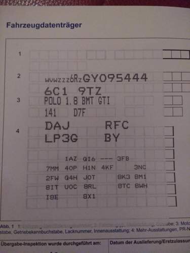

Hi Leute.
Ich bin auch verzweifelt auf der Suche nach der PR- Nummer für die Bremsanlage.
Ich möchte an dem Polo meiner Frau die Bremsen hinten neu machen.
Allerdings finde ich nirgendwo eine Übereinstimmung des Datenträgers mit den Nummern im Online- Katalog.
Kann mir jemand weiterhelfen?
TSN 0603, HSN BRE00006
Foto vom Datenträger im Anhang.
Schon mal vielen Dank.
Gruß m_driver
Datentraeger
@m_driver Im Datenträger steht es nicht!
Müsste folgendes sein!
PR 1KT/1KK
PR1KV/2EJ
TRW DF2805 Bremscheibe
TRW GDB1330 Beläge
