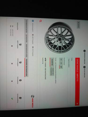

Ich habe leider das Gutachten zu 9x20ET 35 gefunden
Bei et30 steht TÜV Vorführung
Dann ist doch der ABE Begriff ein Widerspruch in sich selbst

Mein 530d 2014 mit Diewe Impatto Felgen 9Jx20 Et35 Rundum 245er Bereifung
Ich bin gespannt, was der TÜV zu den 245/35 auf der Hinterachse sagt. Die haben nur 95er Traglast.
Das dürfte für die Kombination aus Achslast, dem vielen Seriensturz i.V.m. TopSpeed 250 km/h nicht ausreichend sein. Erst recht, wenn es noch eine AHK geben sollte. Das ist ja gerade der Grund für die (OEM-) Mischbereifung beim F11 in 20", während 19" und kleiner immer mit gleicher Reifengröße rund um kommt. Wenn man tatsächlich die gleiche Reifengröße rundum in 20" beim F11 will, hat sich eigentlich 255/35 (97er Traglast) ethabliert

Vielleicht stellt der User das Gutachten ein,.dann ist es geklärt
Das sagt diewe selbst
