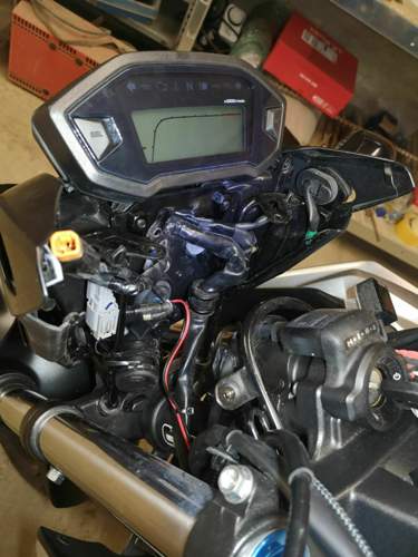

Ich habe mir für meine Honda Cb500f BJ 2016 Blinker mit Positionslicht besorgt. Um nicht unnötig an dem Kabelbaum des Mopeds zu pfuschen habe ich mir Adapter für die Blinker gekauft (+)(-).
Allerdings soll das Positionslicht ja durchgehend Leuchten sobald das Zündschloss schaltet. Und die Honda hat von Werk aus kein Positionslicht.
Hat jemand von euch eine Idee wo ich am besten das Positionslicht anklemmen soll? Hinter dem Zündschloss abgreifen oder vom Scheinwerfer vorne?

Vom Standlicht im Scheinwerfer.
Das Standlicht musst du dafür dann eh totlegen.
Beides ist nicht erlaubt.
Wobei du prüfen solltest ob das zulässig ist.
Wenn das Motorrad mit Standlicht homologiert wurde, habe ich bedenken ob man das dann einfach auf Positionslicht umbauen darf.
Wenn das Standlicht als Quelle herhält, darf dort auch kein Leuchtmittel verbaut sein.
Alles was verbaut ist, muss auch funktionieren. Darf es aber nicht, also raus...

Die Positionslichter dürfen nicht einfach gegen Standlicht getauscht werden. Ob es - wie bei Dir - andersrum geht, weiß ich nicht. Am Besten rufst Du beim Tüv an und fragst nach. Die können Dir auch sagen ob Du das Standlicht einfach stilllegen darfst/mußt/kannst oder nicht.
Anrufen, nachfragen, schlauer sein (Zitat eines unserer Prüfer, nachdem wir wieder mal was unzulässiges gebastelt hatten).

So etwas gibt es nicht. Jedenfalls nicht legal. Oder meinst "mit Begrenzungsleuchten" ? dann müssen die Gläser zusätzlich zum Blinkerprüfzeichen das Prüfzeichen "A" enthalten.
Nein , die müssen zusammen mit dem Rücklicht leuchten.

Was für ein Unsinn. Gbt es seit 2013 nach EU-Recht.
Weiterbildung lohnt!
Prüftechnik A habe ich auf den Blinker nicht gefunden.
Ich habe eine CB125R eine CB650R und eine Africa Twin mit positionsleuchten. Jetzt eine cb500f ohne, die Blinkerglässer sind bei allen gleich beschriftet mit 1,3 w und 3,6 w und 13,6 v das würde für mich bedeuten du darfst das mit positionsleuchten anschließen.

Mit solchen Aussagen wäre ich extrem vorsichtig. Da hab ich beim TüV schon die besten Überraschungen erlebt. Wie gesagt, erst mal beim TüV anrufen oder vorbeifahren. Nur das zählt. Auf Gefühl und Ähnliches kann man nix geben.
Zum Beispiel darf man die Positionslichter - wenn sie zum Fahrzeugtyp gehören - nicht wieder wegmachen. Auch wenn sie nicht Pflicht sind. Erklär das mal mit Gefühl oder Bedeutung.
Es kommt halt auf die Abnahme des Baumusters an. Änderungen de Lichtanlage sind immer kritisch.
