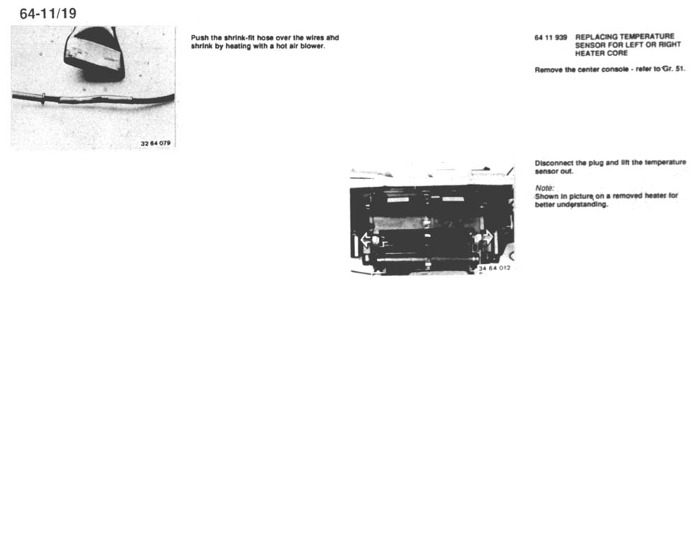

Heyho,
kann mir jemand sagen, wo genau der Tempsensor für den linken Kanal des Heizgeräts sitzt ? In meinem Buch steht nur "im Fahrerfußraum ganz vorne am Heizgerät"...Dort finde ich leider nichts. Ich habe keine Klima.

Leider wird im Video nur gesagt, dass der Sensor für das Heizgerät sich "am Wäremtauscher" befindet... Wie ich dan rankomme, weiß ich immer noch nicht. Ich hoffe nicht, dass ich das Armturenbrett dafür rausnehmen muss :/ Vom Wäremtauscher habe ich nämlich nichts gesehen im Innenraum.

Evtl. ist das wie beim E32 nur mit Heizkasten, da ist der Waermetauscher nicht stehend eingebaut, sondern flach, Und dazu hab ich mal ne Ausbauanleitung geschrieben fuer den E32 in 2006, Bilder auch dabei, nur Heizung ist viel einfacher als IHKA
kopert: Der Ausbau geht relativ schnell und einfach. Die drei Schlaeuche im Motorraum die mit dem Heizkoerper verbunden sind abschrauben dann laeuft weniger Kuehlwasser in den Innenraum ! Abdeckungen unterm Lenkrad entfernen.Teppichecke vor der Mittelkonsole abschrauben. Luftfuehrungen entfernen, sind mit Klammern befestigt. Abdeckung vom Schacht fuer Heizkoerper abschrauben. Die Zuleitungen vom Heizkoerper los schrauben und nach oben druecken. Heizkoerper herausziehen , am besten mit einer Zange da er ein wenig schwer geht und schlecht zum Anfassen ist. Die Ecke von der Mittelkonsole ist etwas stoerend beim Ausbau der Heizkoerpers, kann aber soweit zur Seite gezogen werden, dass der Heizkoerper ohne Probleme herausgezogen und und wieder eingeschoben werden kann . Das ganze ist eigentlich wenn man den richtigen Anfang hat selbsterklaerend.Nebenbei: Die Heizkoerper von E 34 passen genauso. Muss aber dann komplett mit den Zuleitung gewechselt werden da es verschiedene Ausfuehrungen gibt.

Seitenverkleidungungen ab an der Konsole, wenn Du da nix finden solltest, Konsole raus, ist auch kein wildes Ding.
in der Werkstattanleitung E34 steht, dass zum Tausch der Temperatursensoren rechts und links bei nur Heizung die Konsole raus muss https://e30.dev/files/load/TIS/741en/images/7411307.jpg
