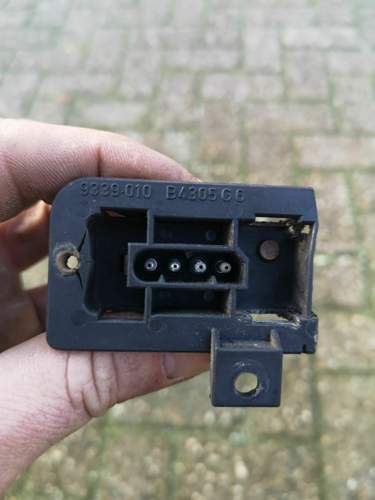

Wenn der Lueftermotor nur auf Stufe 4 geht, dann liegt das an der Steuerung, und das ist das sogenannte Heizschwert. Und das kann auch riechen. http://www.e32-schrauber.de/bmw/nav01.htm#
Die Bezeichnung Heizschwert ist eigentlich nur zur Haelfte richtig. Zum einen dient das Blech als Kuehlkoerper fuer den/die Leistungstransistoren. Die abgegebene Waeme wird dem Fahrgastraum bei kaltem Fzg zugefuehrt. Technisch gesehen ist es eine Leistungsendstufe zur Steuerung des Geblaesemotors. Fehler machen sich dadurch bemerkbar, dss sich das Geblaese nicht mehr stufenlos regeln laesst. In der Rastendstellung des Waehlrades laeuft er jedoch mit voller Leistung. Das deutet i. d. R. auf defekte Endstufen hin.
Es gibt zwei Arten von Endstufen, eine von Siemens und eine von Behr. Das Siemens-Schwert besitzt nur einen Leistungstransistor, waehrend das modernere Behr-Schwert 4 MOS-FET Transistoren besitzt.

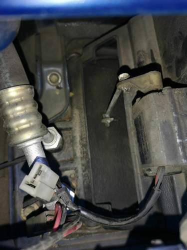

Danke sind gute Sachen bei. Hab jetzt nochmal nachschauen lassen, linkes Lüfterrad ist definitiv fest. Der wusste aber auch nicht wie er da ran kommt. Leider hab ich bei der ganzen Lektüre noch nichts gefunden wie ich an den Lüfter komme. Wie schon gesagt, die Variante hab ich so noch nie gesehen. Hab die 4 Schrauben, 2rechts und 2 links rausgemacht. Nix zu machen. Hab schon viel an dem 5er gemacht aber daran verzweifel ich

Oder muss die Klimaverbindung auch getrennt werden, was mies wäre

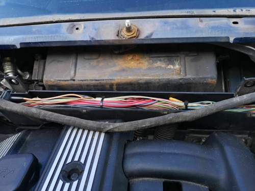

Danke, das ist die Abdeckung die ich auch kenne, da geht es relativ einfach vom motorraum, stimmt. Mich beschleicht nur langsam das Gefühl da ich nur von innen ran komme, heißt Armaturenbrett raus. ??

Danke für Eure Hilfe. Hat leider nicht geholfen. Weiß aber jetzt das ich von innen ran muss. Der Kasten ist vom Motorraum aus nicht zu öffnen.

Die Klima wurde irgendwann vor der Zeit als ich das Auto gekauft habe nachgerüstet. Also nicht original. Wie schon gesagt, diese Variante hab ich noch nie gesehen und ich hab bei anderen schon oft das Gebläse gewechselt, eigentlich kein Ding. Ich setze nochmal Fotos von außen (Motorraum) und wies innen aussieht rein. Wer oder was da gewütet hat, keine Ahnung.

Nach meinem Kenntnisstand kommst Du an den Lüftermotor von innen dran, mußt die Miko ausbauen. Wie jetzt allerdings die nachgerüstete Klima-Anlage da verbaut ist, weiß ich nicht, möglicherweise muß das Kältemittel raus, damit Du den Kältetauscher wegbauen kannst.
Wenn das eine Lüfterrad lose auf der Welle sitzt (Mutter lose), dann kann schon sein, daß nur ein Lüfterrad läuft.
Schau auch mal auf https://forum.e34.de/index.php vorbei, da sitzen die "Cracks" für den E34.
Moin, das komplette Armaturenbrett ist raus bis zum Gebläse Kasten. Der Kasten/Gehäuse wo das Gebläse drin sitzt ist ein Teil alles verschweißt. Selbst BMW hat keinen Rat.
