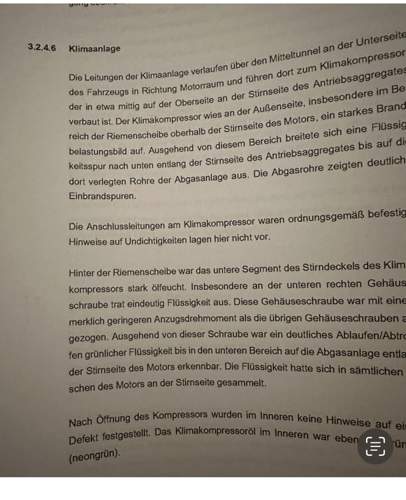

Mich macht stutzig, dass eine neongrüne Flüssigkeit in der Klimaanlage ist. Das Kontrastmittel ist ab Werk nicht in der Anlage und wird nur dann aufgefüllt, wenn es eine Undichtigkeit gibt, welche nicht einfach zu lokalisieren ist.
Weißt du, ob schon mal etwas an der Klimaanlage instandgesetzt oder ersetzt wurde? Wenn ja, hat das Porsche gemacht?

Hi, nun der Sachverständige schreibt von einer neon grünen Flüssigkeit die aus dem Klima Kompressor trat offensichtlich . Im Gutachten wurde nachgehalten was so während der Inspektionen geschehen ist, von arbeiten am klimakimpressor wurde nicht erwähnt .
Ich muss dazu sagen dass im Gutachten oft der Satz auftaucht „das PZ hat auf meine Anfragen die Unterlagen zur Wartung des Kfz nicht zugestellt, auch nach mehrmaliger Rückfrage nicht …“
Ich konnte dazu auch nichts bei mir finden außer das mal eine kühlpumpe ausgetauscht wurde, wird aber nicht damit zusammenhängen , da der Gutachter diese Infos von mir zugeschickt bekommen hat
Alle arbeiten an dem Wagen wurden immer im PZ gemacht, gab nur Inspektionen und Rückruf Aktionen allerdings

Weil original kein grünes Kontrastmittel eingefüllt ist.
Erst bei Problemen...
Vielen Dank für die Info , hier mal ein Screenshot vom Gutachten und der Stelle dazu

Eine weitere Möglichkeit wäre, dass im Rahmen einer "Klimaanlagen Wartung" das Kontrastmittel mit aufgefüllt wurde.
Vorgesehen ist das vom Hersteller nicht, wird aber oft mit angeboten und verkauft.

Nun in beiden Fällen wäre es über das PZ gelaufen dann, wenn es so ist , warum schicken die nicht das ganze Protokoll der Wartungsarbeiten rüber einfach wie gewünscht . Ist ja nicht so schwer , naja ohne bashen zu wollen , ist echt ein blödes Verhalten seitens des PZ
